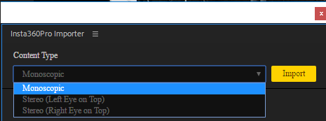

Wenn Stitcher installiert ist, öffnen Sie Premiere und verwenden Sie das Plug-in, indem Sie auf "Window (Fenster)" -> "Extensions (Erweiterungen)" -> "Insta360Pro Importer" im oberen Menü des neuen Projekts klicken.
Klicken Sie auf das Import-Symbol, um den Ordner, in dem sich das Originalvideo befindet, zu importieren. Bevor Sie Insta360 Pro Originalvideo-Material importieren, muss der Inhaltstyp wie "Monoscopic (Monoskopisch)", "Stereo (Left Eye on Top - Linkes Auge oben)" oder "Stereo (Right Eye on Top - Rechtes Auge oben)" gewählt werden. Die aktuelle Version unterstützt nur das Importieren von Videodateien, nicht von Bildern.
Beachten Sie, dass der Verzeichnispfad dem richtigen Speicherpfad und nicht dem Verknüpfungspfad entsprechen sollte. Bei Insta360 Pro Videomaterial kann Material von einem originalen Objektiv mit einem Bildverhältnis von 16:9 nur Monoskopisch importiert werden, wobei für das Importieren von Material im Verhältnis von 4:3 jeglicher Typ gewählt werden kann. Es wird das Importieren mehrerer Ordner gleichzeitig unterstützt, wobei allerdings jegliches Videomaterial, das nicht dem gewählten Inhaltstyp entspricht, ignoriert wird. (Wenn Sie zum Beispiel ein "Stereo (Left Eye on Top)" Video importieren wollen, aber 8K Material mit einem Bildverhältnis von 16:9 auswählen, wird das Video nicht importiert.)
