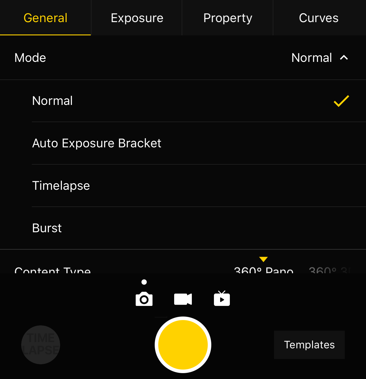

  • Schießen Sie Fotos mit der App (als Beispiel dient das Interface der iOS App)
Die Kamera bietet Zugriff auf folgende Funktionen: Foto, Video, Live-Streaming, Kalibrierung, Speicher und Geräteeinstellungen
Wechseln Sie per Klick in einen Aufnahmemodus. Die App lädt automatisch den Vorschaustream und macht sich danach aufnahmebereit. Unten sehen Sie das Interface des Foto-Aufnahmemodus'. Unten im Vorschaubildschirm gibt es zahlreiche Buttons. Die Buttons sind von links nach rechts:
① Gyroskop zur Stabilisierung: Bei eingeschalteter Funktion werden die Fotos, die mit der Echtzeit-Stitchingfunktion der Kamera aufgenommen werden, automatisch den Gyroskop-Daten entsprechend korrigiert. Beachten Sie, dass dieses Feature nicht funktioniert, wenn Sie 3D Echtzeit-Stitching-Inhalte oder 3D Livestreaming aufnehmen.
② VR-Vorschau-Button: Tippen Sie den Button an, um zur Vorschau im VR-Brillenmodus zu wechseln.
③ Vollbild: Tippen Sie den Button an, um den Vorschaustream im Vollbild zu sehen.
④ Helligkeitshistogramm: Ist dieser Button aktiv, wird oben links im Vorschaubildschirm ein Helligkeitshistogramm des Vorschaustreams angezeigt. Bei Aufnahmen im Sonnenlicht, ist es schwer, die Belichtung zu prüfen, wenn das Augenmerk auf dem Vorschaubildschirm liegt. Das Helligkeitshistogramm kann Ihnen dabei helfen, die richtige Belichtung zu finden.
⑤ Audio-Button: Tippen Sie den Button an, um den Sound im Vorschaustream an- oder auszuschalten. Beachten Sie, dass diese Funktion nur den Vorschaubildschirm betrifft und keine Auswirkungen auf die Sound-Aufnahmeeinstellungen der Kamera hat.
⑥ Vorschau schließen: Tippen Sie hier, um den Vorschaubildschirm zu verlassen. Bei geschlossenem Vorschaubildschirm kann der Akku geschont werden. Sie können irgendwo in den Vorschaubildschirm tippen, um die Vorschaufunktion wieder zu aktivieren.
General (Allgemein - Basiseinstellungen für Fotos):
Allgemein Level Anmerkung
Mode (Modus) Normal
Burst
Timelapse (Zeitraffer)
Auto Exposition Bracket( Auto. Belichtungskorrektu)
1. Alle Fotomodi können Bilder von 6 Objektiven speichern. Jedes Foto hat eine Auflösung von 4000 x 3000. Das RAW Fotoformat ist DNG. Panorama- / 3D-Bilder mit maximaler Auflösung von 8K können im Insta360 Stitcher künstlich erstellt werden.
2. Die Intervalllänge bei Timelapse-Fotografien muss auf über 2s gestellt werden, wobei die Intervallzeit 2s länger als die Belichtungszeit sein sollte. Ist das Intervall z.B. 3s, muss die Belichtungszeit mindestens bei 1s liegen.
3. Aus 10 mit Burst aufgenommenen Fotos kann Stitcher Fotos mit einer maximalen Auflösung von 12K machen. 4. Die auto. Belichtungskorrektur kann 3, 5, 7 oder 9 Fotos mit unterschiedlichen Belichtungen wählen, um mit einer Software wie Stitcher oder Photoshop HDR-Fotos zu erstellen.
