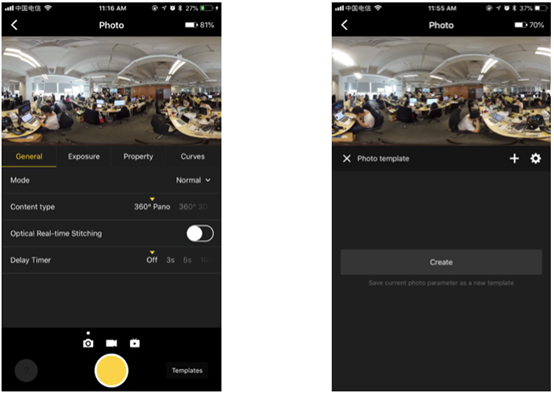

Kürzlich wurde der App die Parameter-Template Funktion hinzugefügt. Öffnen Sie bitte das Aufnahme-Interface der App, nachdem Sie die Verbindung zur Kamera hergestellt haben. In der unteren rechten Ecke des Interfaces gibt es einen Button namens "Templates" (Parameter Template). Klicken Sie diesen an, um ein Template zu erstellen, welches die Parameter des aktuellen Aufnahmemodus' speichert.
Nachdem Sie das aktuelle Parameter-Template benannt und gespeichert haben, können Sie das gespeicherte Parameter-Template auswählen, um bei einer späteren Verwendung schnell Parameter zu setzen.

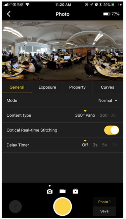

Wenn Sie die Parameter eines Parameter-Templates bearbeiten müssen, passen Sie die gewünschten Parameter bitte während der Verwendung dieses Templates an. Sobald Sie diese eingestellt haben, erscheint unter dem Namen des verwendeten Parameter-Templates ein "Save"-Button in der rechten unteren Ecke. Klicken Sie diesen an, um die bearbeiteten Parameter des Parameter-Templates zu speichern.
