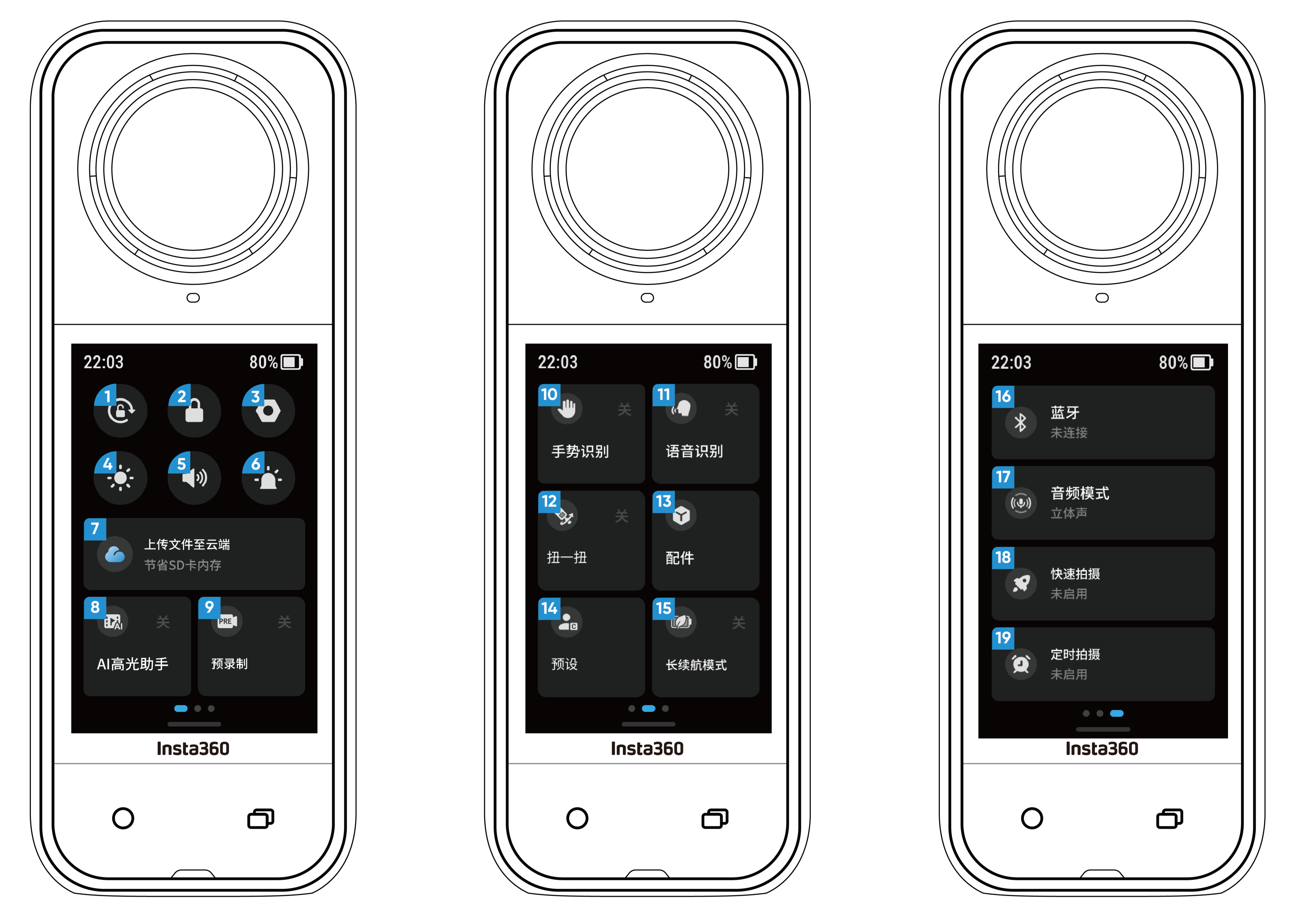

下滑-相机菜单
从触摸屏顶部下滑,进入相机快捷菜单设置页。
  1. 旋转锁定:点击立即锁定 / 开启屏幕旋转。
  2. 锁定屏幕:点击立即锁定屏幕。锁定后,上滑屏幕即可解锁。
  3. 设置:点击进入相机的更多设置。
  4. 亮度调节:点击打开亮度调节滑块,滑动调节屏幕亮度,亦可选择自动调节亮度。
  5. 提示音:点击设置相机扬声器音量,提供自适应、高、中、低和静音五种选择,默认为中。
  6. 指示灯:点击可开启 / 关闭指示灯。
  7. 上传文件至云端:订阅 Insta360+ 后,可将文件上传至云端,并实现自动备份,在云端剪辑、导出及分享视频等功能。(部分地区可能无法使用,请以具体所示为准)
  8. AI 高光助手:启用后,相机录制时可自动识别每段拍摄素材中的精彩瞬间,可以在 App 快速分析一键成片。
  9. 预录制:启用后,可保存按下快门键前一定时长的视频,不同模式下存在差异,具体以相机显示为准。仅支持录像、自由比例录像、夜景录像(5.7K & 4K)。
  10. 手势识别:点击可开启 / 关闭手势控制,开启后无需按键即可触发录制或停止录制视频或拍照动作。
  11. 语音控制:点击可开启 / 关闭语音控制。开启后无需按键即可通过命令词触发录像、拍照、关机等功能。
  12. 扭一扭:相机开机状态下,往返扭动两次自拍杆可触发拍摄动作。
  13. 配件:安装配件如潜水壳、运动胸带、控温背夹后,选择对应模式以获得更好的拍摄体验。
  14. 预设:可切换、修改或自定义拍摄模式与参数。
  15. 长续航模式:通过限制部分功能使用(如手势识别、语音控制、抖动模糊改善等)以延长相机续航时间。
  16. 蓝牙:可搜索并连接蓝牙耳机或蓝牙遥控器。
  17. 音频设置:点击切换音频模式,可选择是否开启双轨收音、收音设备、音频模式(智能降风噪、智能人声增强、立体声或全景声)。
  18. 快速拍摄:启用后,关机状态下点击拍摄键可开启快速拍摄。
  19. 定时拍摄:启用后,可设置开始拍摄时间、录制时长、频率和拍摄模式等参数。到达设定时间时,相机将自动开启拍摄。

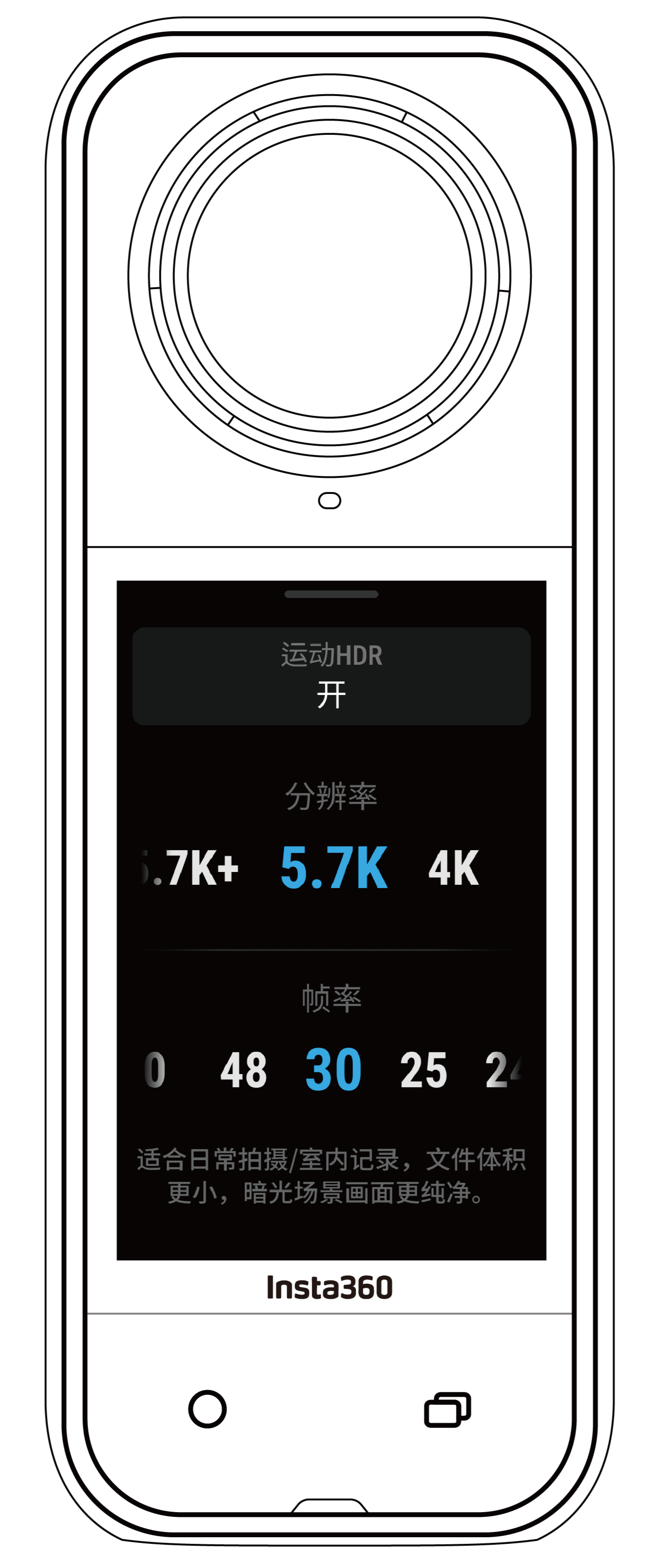

上滑 - 拍摄规格设置
从触摸屏底部上滑,进入拍摄规格设置页。
  • 全景模式:
    拍摄模式 可设置参数
    录像 运动 HDR、分辨率、帧率
    夜景录像 分辨率、帧率
    动态跟拍2.0 平面视频分辨率、帧率、比例、全景视频备份
    延时摄影 分辨率、帧率、间隔时长
    移动延时 分辨率、帧率、倍速
    子弹时间 分辨率、帧率
    循环录影 分辨率、帧率、循环时长
    行车记录模式 循环空间、关机充电设置、分辨率、帧率
    星空延时 成片类型、倒计时、分辨率、拍摄时长
    连拍 倒计时、照片格式、分辨率、连拍张数 / 时长
    间隔拍照 间隔时长、照片格式、分辨率、拍摄时长
    拍照 HDR 拍照、照片格式、分辨率、倒计时
  • 单镜头:
    拍摄模式 可设置参数
    录像 比例、分辨率、帧率
    自由比例录像 比例、分辨率、帧率、水平矫正
    跟拍模式 比例、分辨率、帧率
    循环录像 比例、分辨率、帧率、循环时长
    拍照 比例、照片格式、分辨率、倒计时

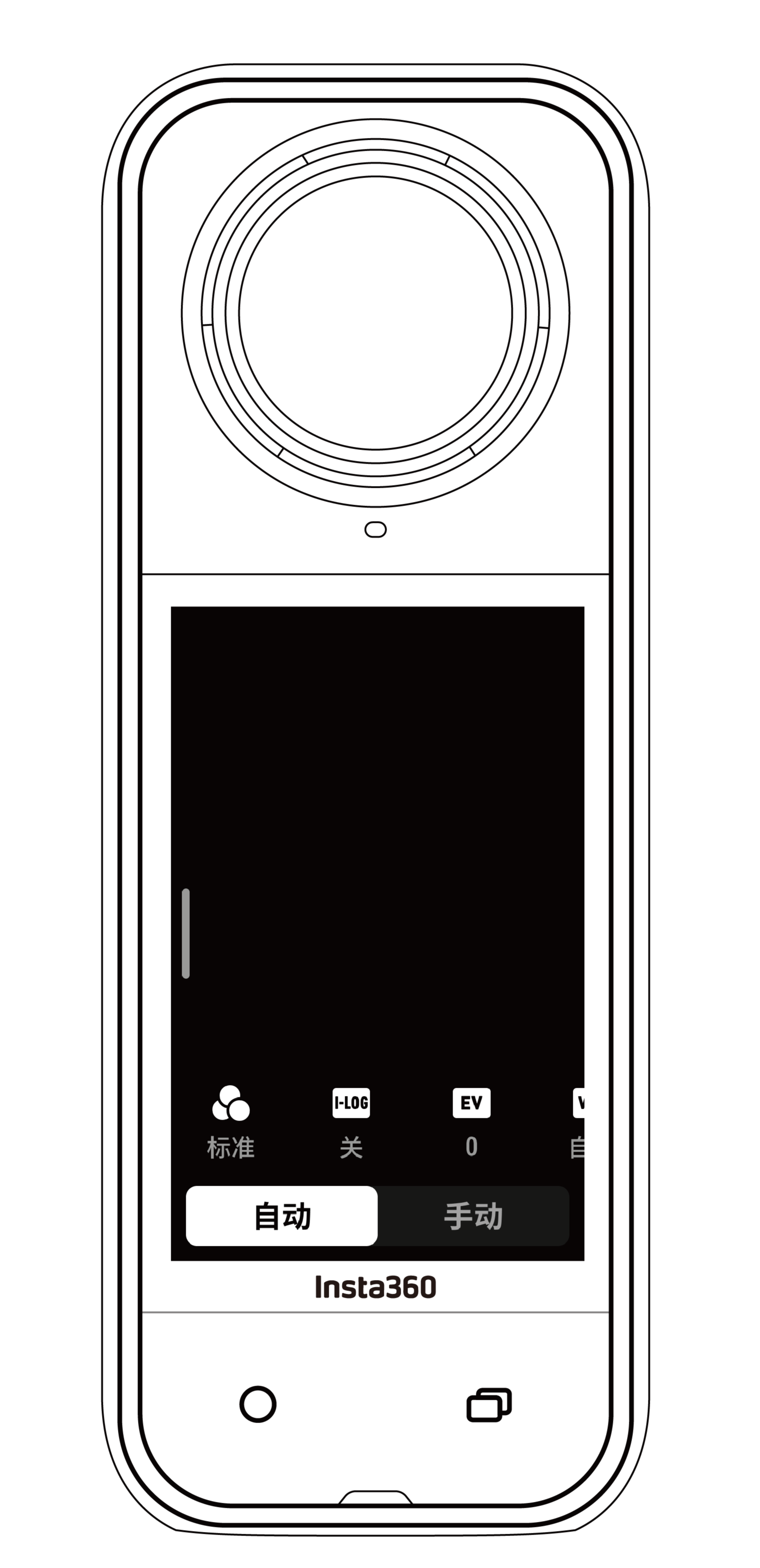

左滑 - 拍摄参数设置
从触摸屏右边边缘往左滑,进入参数设置页面。
insta360 insta360
全景和单镜头模式下的不同拍摄模式,所支持设置的参数存在差异,具体以屏幕显示为准:
参数设置 描述
快门速度: 决定光线进入相机的时间长度,从而影响照片的曝光程度和影像清晰度。
感光度(ISO) 感光元件对光的敏感程度。感光度越高,曝光量越多,画面越亮。
曝光补偿(EV) 自动模式(Auto)下,可调节曝光补偿值,应对曝光过度或曝光不足的情况。
白平衡 解决色彩还原和色调处理问题,有效避免色温偏差。
抖动模糊改善 开启后可改善运动模糊,提升画面稳定性。环境光过暗时画面亮度会降低,抗闪烁功能将失效。
滤镜 为画面添加不同色彩风格,增加画面表现力。
平衡曝光 画面将根据环境自动均衡曝光。

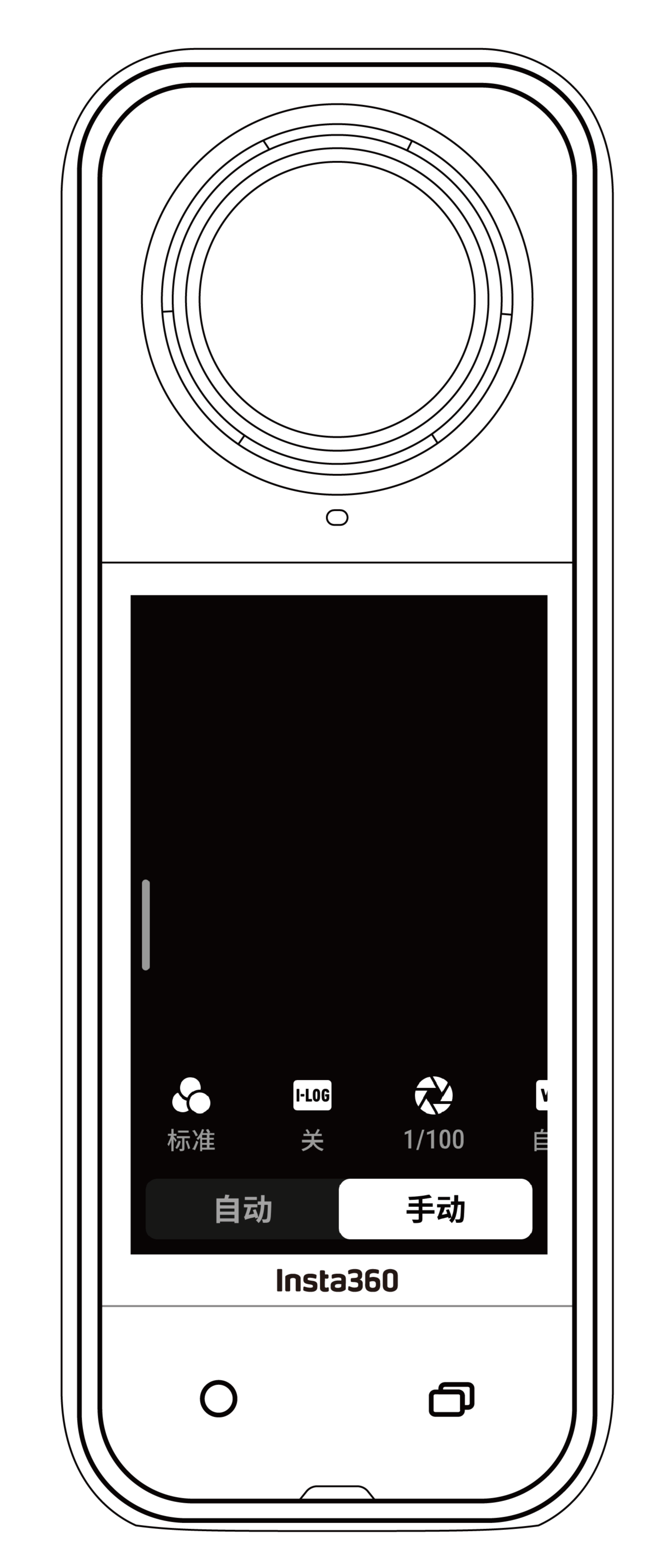

I-Log 拍摄素材可获得更广的调色空间,需要后期调色。(运动 HDR 关闭时不支持该功能)。
测光模式 可选择针对人脸进行测光或全局测光。
夜景增强 在弱光环境下可获得更清晰稳定的画面效果。
  • 全景模式:
    拍摄模式 参数调节
    自动模式(Auto) 手动模式(M)
    录像 滤镜、I-Log、EV、白平衡、抖动模糊改善、平衡曝光 滤镜、I-Log、快门速度、ISO、白平衡
    夜景录像 滤镜、EV、白平衡、平衡曝光 滤镜、EV、白平衡、平衡曝光
    动态跟拍2.0 夜景增强、滤镜、EV、白平衡、抖动模糊改善 夜景增强、滤镜、EV、白平衡、抖动模糊改善
    延时摄影 滤镜、EV、白平衡、抖动模糊改善、平衡曝光 滤镜、快门速度、ISO、白平衡
    移动延时 滤镜、EV、白平衡、抖动模糊改善、平衡曝光 滤镜、快门速度、ISO、白平衡
    子弹时间 滤镜、EV、白平衡 滤镜、EV、白平衡
    循环录影 夜景增强、滤镜、I-Log、EV、白平衡、抖动模糊改善、平衡曝光 滤镜、I-Log、快门速度、ISO、白平衡
    行车记录模式 夜景增强、滤镜、I-Log、EV、白平衡、抖动模糊改善、平衡曝光 滤镜、I-Log、快门速度、ISO、白平衡
    星空延时 EV、白平衡 快门速度、ISO、白平衡
    连拍 EV、白平衡 快门速度、ISO、白平衡
    间隔拍照 EV、白平衡 快门速度、ISO、白平衡
  • 单镜头:
    拍摄模式 参数调节
    自动模式(Auto) 手动模式(M)
    录像 滤镜、EV、白平衡、测光模式、抖动模糊改善 滤镜、快门速度、ISO、白平衡
    自由比例录像 滤镜、EV、白平衡、测光模式、抖动模糊改善 滤镜、快门速度、ISO、白平衡
    跟拍模式 滤镜、EV、白平衡、抖动模糊改善 滤镜、快门速度、ISO、白平衡
    循环录影 滤镜、EV、白平衡、测光模式、抖动模糊改善 滤镜、快门速度、ISO、白平衡
    拍照 EV、白平衡、测光模式 快门速度、ISO、白平衡
