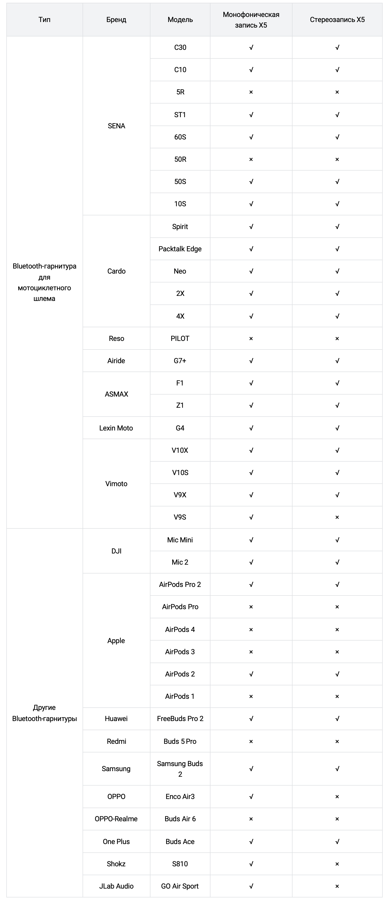

Q1 Какие Bluetooth-гарнитуры совместимы с X5?
*Знак "x" в таблице ниже обозначает непроверенное/несовместимое оборудование, и при его использовании совместимость с камерой не гарантируется.

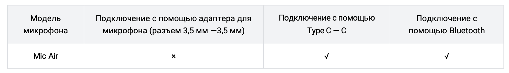

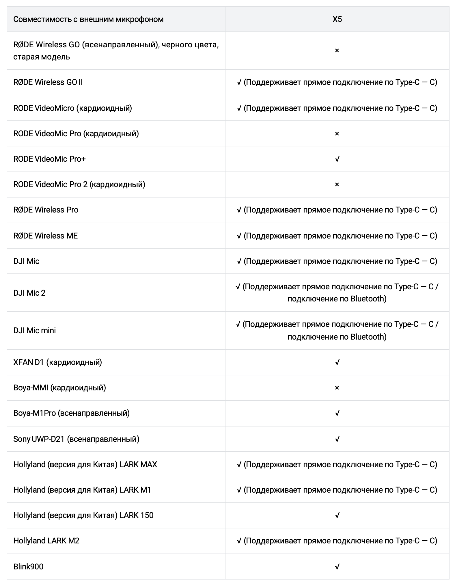

Q2 Какие микрофоны совместимы с X5?
Официальная совместимость с микрофонами
Совместимость с внешними микрофонами
*См. в таблице ниже:
  • '√' необходимо использовать с адаптером для микрофона и кабелем для передачи данных 3,5 мм — 3,5 мм.
  • 'Знак "×" означает непроверенные или несовместимые устройства, при использовании которых совместимость с камерой не гарантируется.
