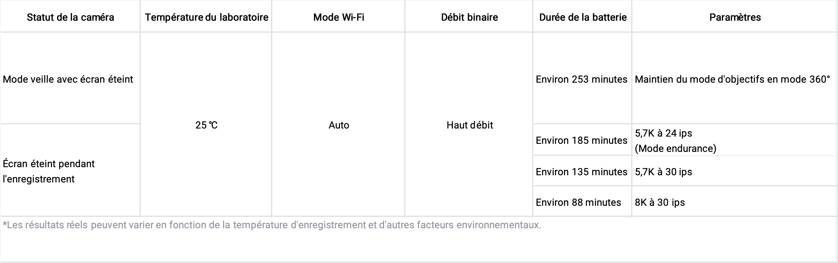

4. Quelle est la capacité de la batterie de la X5 ?
L'autonomie de la batterie de la X5 dans les différents modes est la suivante:
insta630
