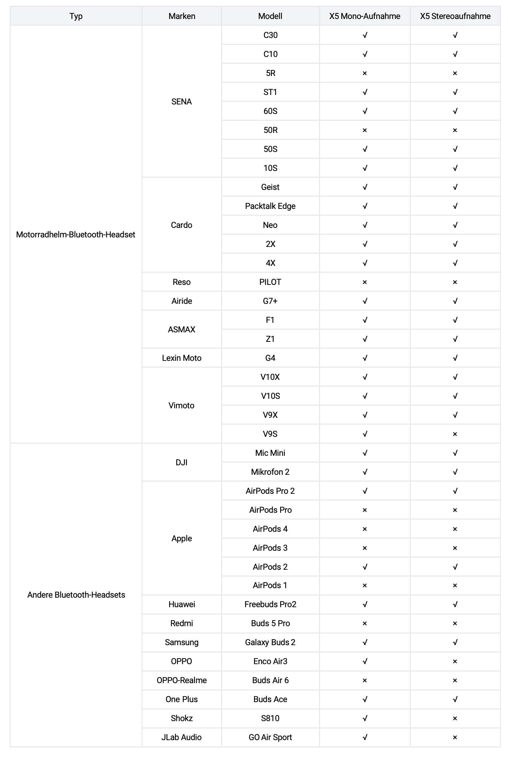

Kompatibilität mit externen Geräten
Q1 Welche Bluetooth-Headsets sind mit der X5 kompatibel?
*Das "x" in der nachstehenden Tabelle weist auf nicht getestete/inkompatible Geräte hin und die Kompatibilität mit der Kamera kann bei deren Verwendung nicht garantiert werden.

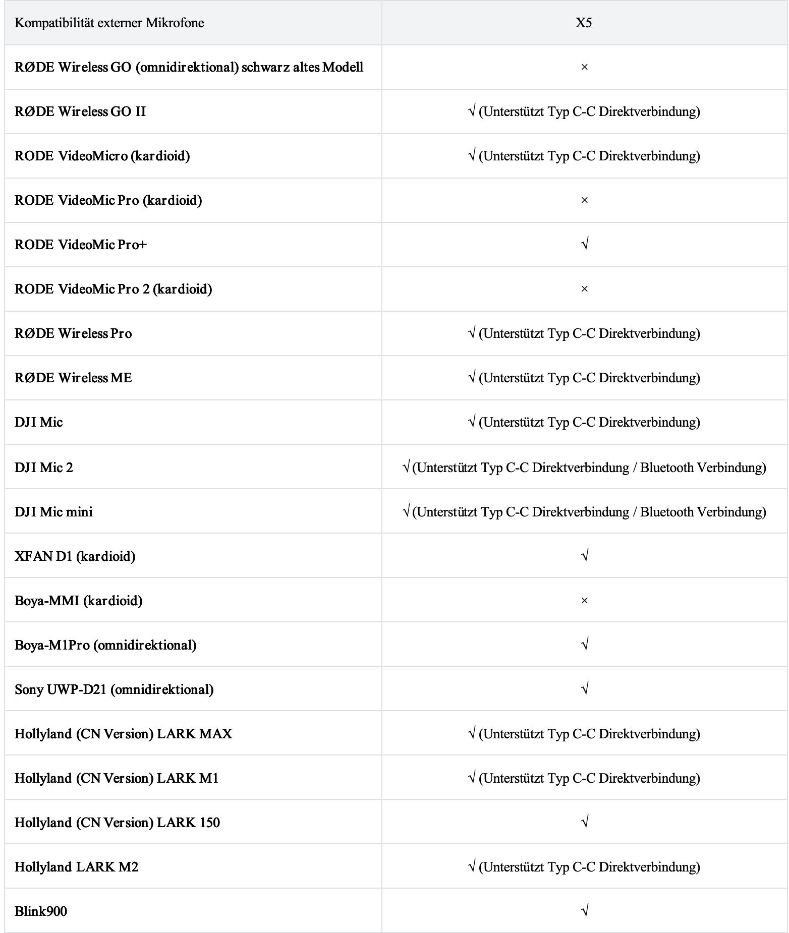

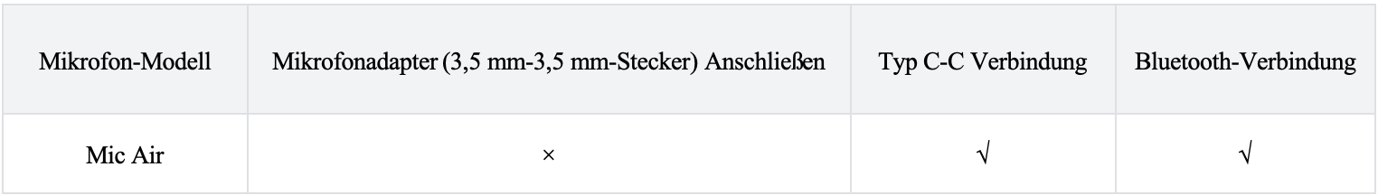

Q2 Welche Mikrofone sind mit der X5 kompatibel?
Offizielle Mikrofon-Kompatibilität insta360
Kompatibilität externer Mikrofone:
*In der folgenden Tabelle:
  • '√' muss mit einem Mikrofonadapter und einem 3,5-mm-auf-3,5-mm-Datenkabel verwendet werden.
  • '×' weist auf nicht getestete oder inkompatible Geräte hin, und die Kompatibilität mit der Kamera kann bei der Verwendung nicht garantiert werden.
