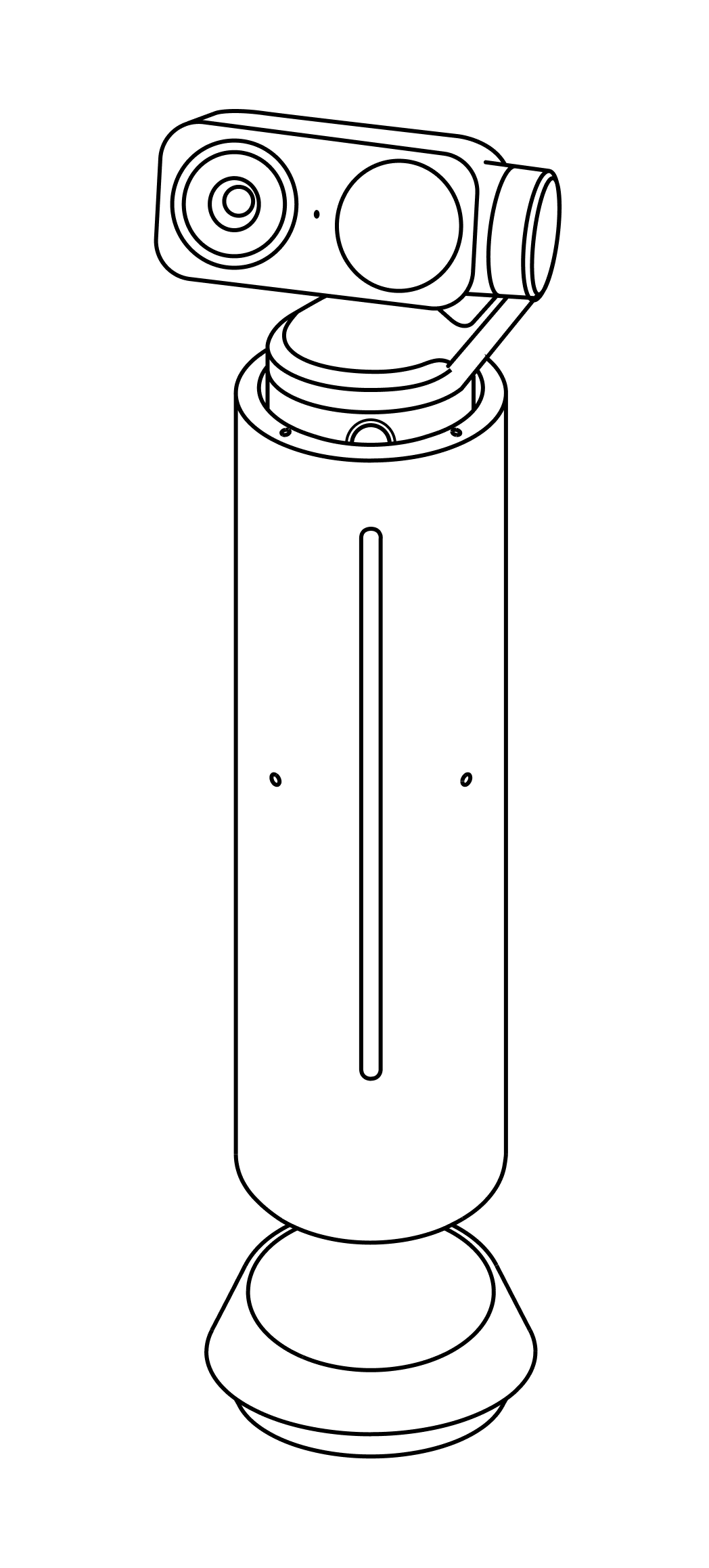

连接方式

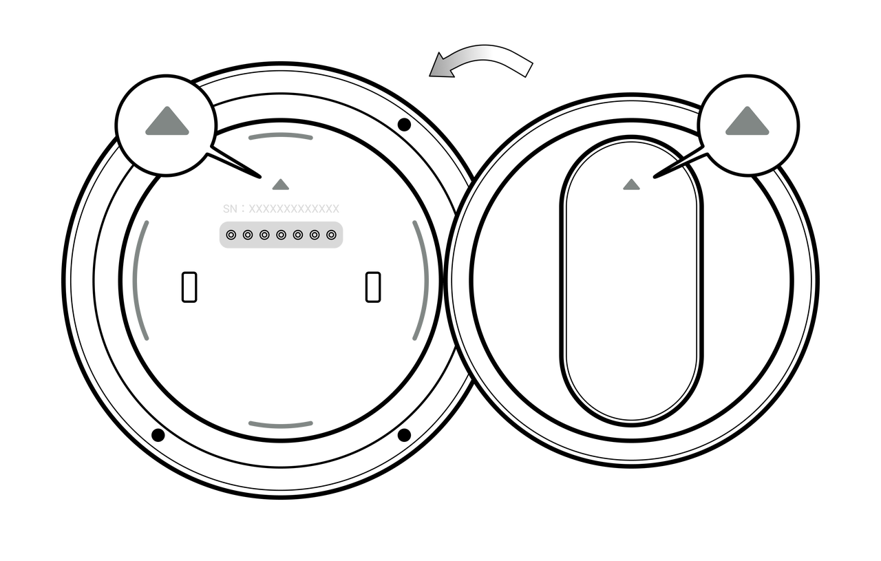

  1. 用指甲或薄片沿装饰盖边缘缝隙向上撬起,取下装饰盖。
  2. 将 Insta360 Link 2 安装到 Insta360 Wave 顶部,使二者数据接触点完全对齐。
  3. 使用 USB-C 线连接电脑与 Insta360 Wave。

    • 安装装饰盖时,需对齐装饰盖背部和装饰盖槽内箭头标识。

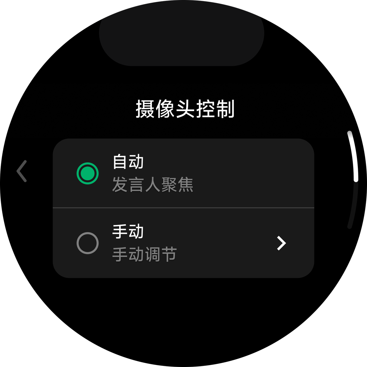

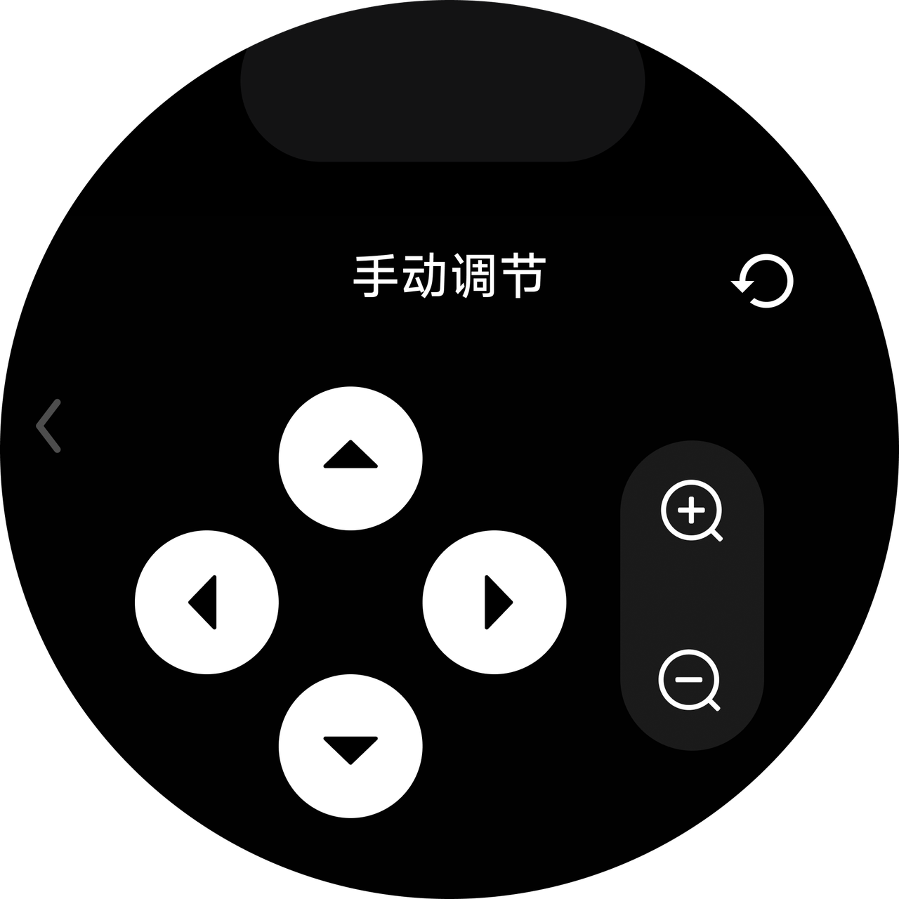

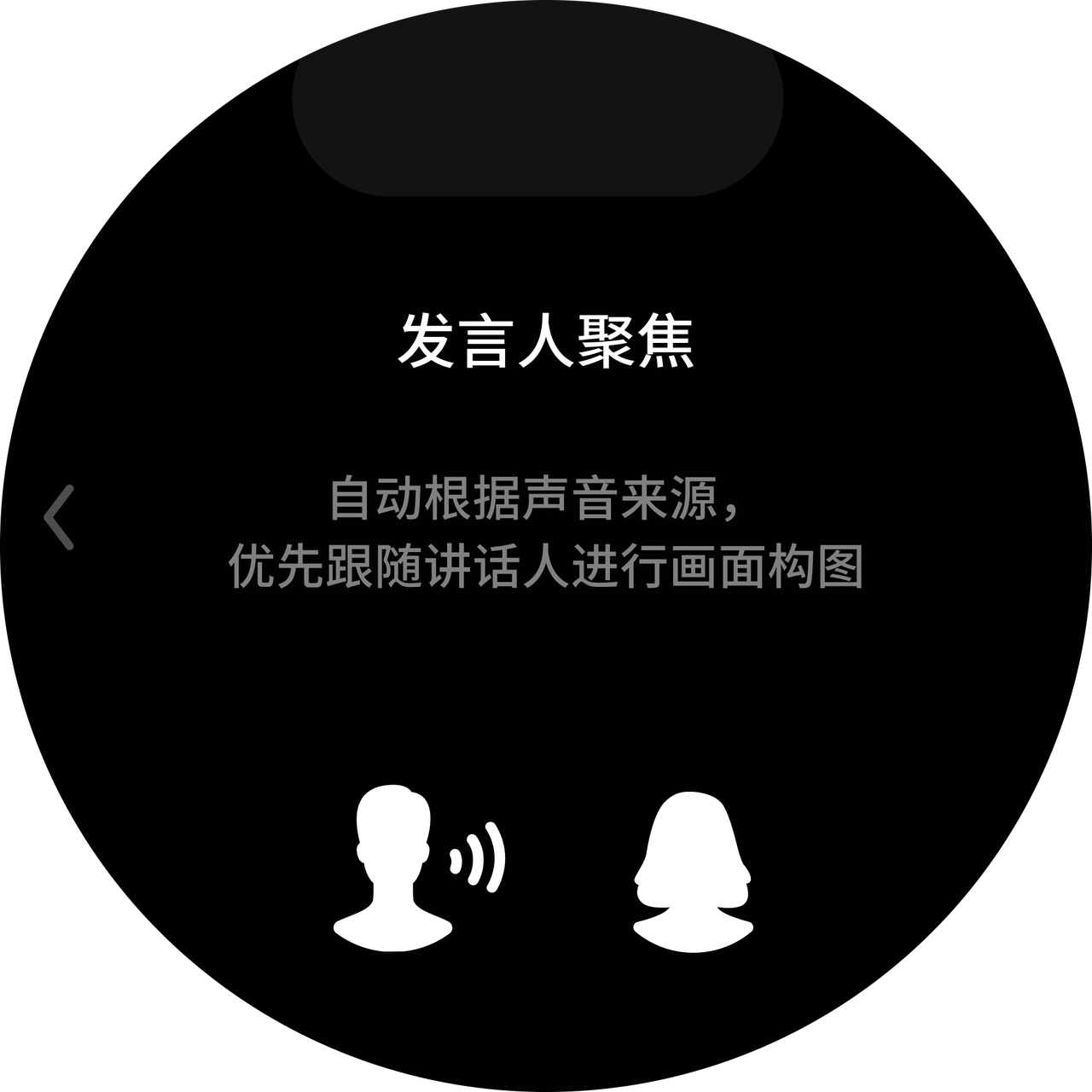

您也可以通过 Insta360 Wave 屏幕上的「摄像头」- 「摄像头控制」页面,在自动或手动模式之间自由选择摄像头的工作模式。
  1. 发言人聚焦:自动根据声音来源调整摄像头角度,优先跟随讲话人构图。适合在会议中跟踪走动的发言人。
  2. 手动调节:可手动调节摄像头角度并进行缩放。

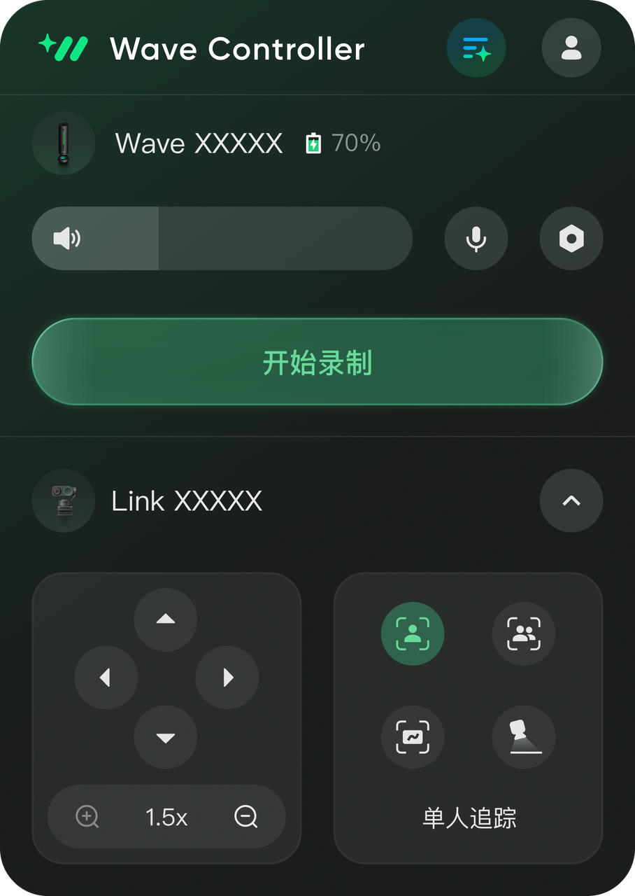

客户端
客户端新增功能按钮,用户可以在客户端上控制 Link 2 系列摄像头,包括控制摄像头角度,缩放,进行单人/多人跟踪,白板模式,桌面俯拍模式。详细功能介绍可以参考《Link 2/2C Pro 用户手册》
