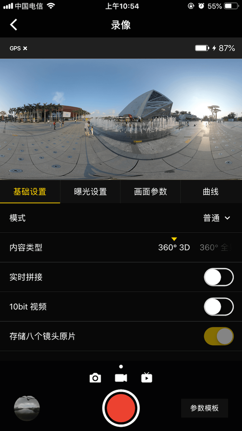

2. 用App控制相机录像
点击进入拍照模式,App会自动加载预览流,待完成后可进行对应的拍摄,拍摄过程中预览画面为30FPS的帧率;开启陀螺仪防抖,该按钮开启状态下,相机的实时拼接功能存储的视频画面,将自动根据陀螺仪数据进行纠正。VR 模式预览按钮,点击切换至 VR 眼镜模式观看预览效果。 关闭预览画面按钮(关闭后可以省电,轻触预览区域再次开启)。
打开App,进行录像基础设置:
General(录像基础设置)
General
录像基础设置
选项 注意点
Mode
拍摄模式
Normal(普通拍摄)
High FPS(Binning,高帧率模式)
高帧率模式,因为是 Binning技术实现,所以画质比普通拍摄的视频略逊色一些。航拍模式下除了正常录像之外,还可同时出一路最高1080P 的 HDMI 信号流用于接入无人机自带的图传系统
Content Type
内容类型
360° Pano
360° 3D
Real-timestitching
实时拼接
实时拼接选项(非光流拼接),默认关闭,如果开启后,则需要选择实时拼接存储的视频分辨率 拍摄实时拼接的视频前,应对相机进行拼接校准,最终实时拼接出来的画面拼接效果取决于不同场景下的校准情况。
实时拼接存储的视频最高分辨率不超过4K。
实时拼接的同时将会存储8路高码率原片,后期可将原片合成最高8K 分辨率的视频。
存储8个镜头原片 默认开启,录像会存储8个镜头的原片 8镜头原片是录像时必开启的功能,可与实时拼接共同使用,但8镜头原片分辨率会有所变化。
原片单镜头分辨率 11K@30FPS(8*5280x2972)
10K3D@30FPS(8*4800x3072)
8K3D@50FPS(8*3840x2880)
8K@60FPS(8*3840x2160)
11K@5FPS GSV(8*4800x3072)
5.2K@120FPS(8*2624x1486)
4K@240FPS(8*1920x1080)
4K@30FPS(实时拼接)(8*3840x2880)
4K3D@30FPS(实时拼接)(8*3840x2880)
Customize
开启存储原片的选项后,可选择每个镜头录制的最大视频分辨率。
I-Log 模式 默认关闭 I-Log 是一种后期空间更大的色彩模式,可以下载官方 LUT 进行快速调色。拼接完成后,需要使用 Premiere 或者 FCPX 等软件加载 LUT。使用方法见3.3.6
音频增益 -30 ~ 30,默认为0 只针对机身内置麦克风起作用优化机内mic录音效果的2种方法:1. 风扇采样2. 关闭风扇
Reset
恢复默认设置
