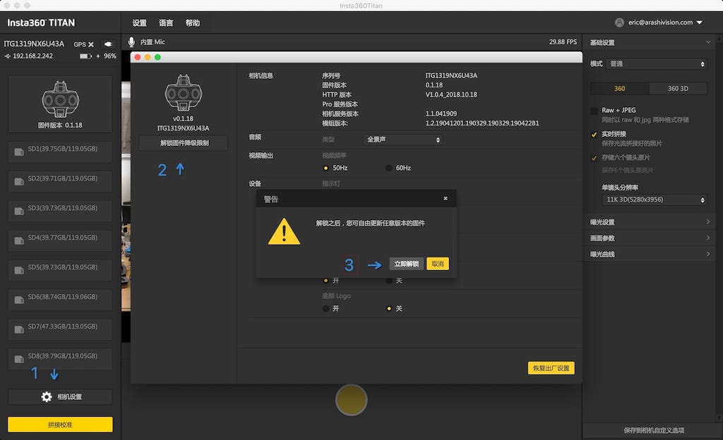

  • 相机如何回退固件版本?
    如想从当前固件降级至低版本固件,请先解锁相机的固件降级限制:
    1. 使用 1.0.0 及以上版本的 Titan PC 客户端,连接上当前的相机。
    2. 在连接状态下点击相机设置
    3. 在界面的相机图标下点击“解锁固件降级限制”
    4. 确认解锁后,相机便可以通过常规的固件升级方法更新任一版本的固件。

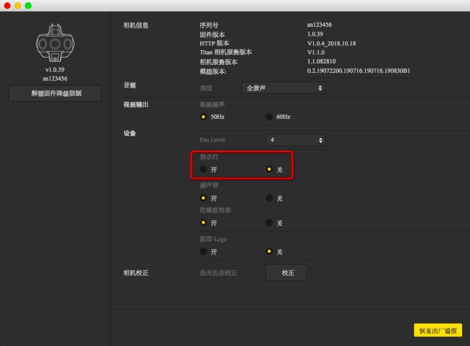

8.4.8 Titan 相机在低光环境下镜头间出现色差的解决办法
由 1.0.34 及以前固件升级到 1.1.0 之后固件之后,60fps 档位在低光环境下录像,相机各镜头间的画面可能会出现颜色差异。
当遇到类似上图这样的情况时,可使用以下方法来解决:
  1. 使用新发布的控制程序 PC 客户端 (1.1.0),WiFi 连接相机。在控制程序的“相机设置”里关闭“指示灯”,或者相机菜单设置 "LED" 选择 "OFF"。

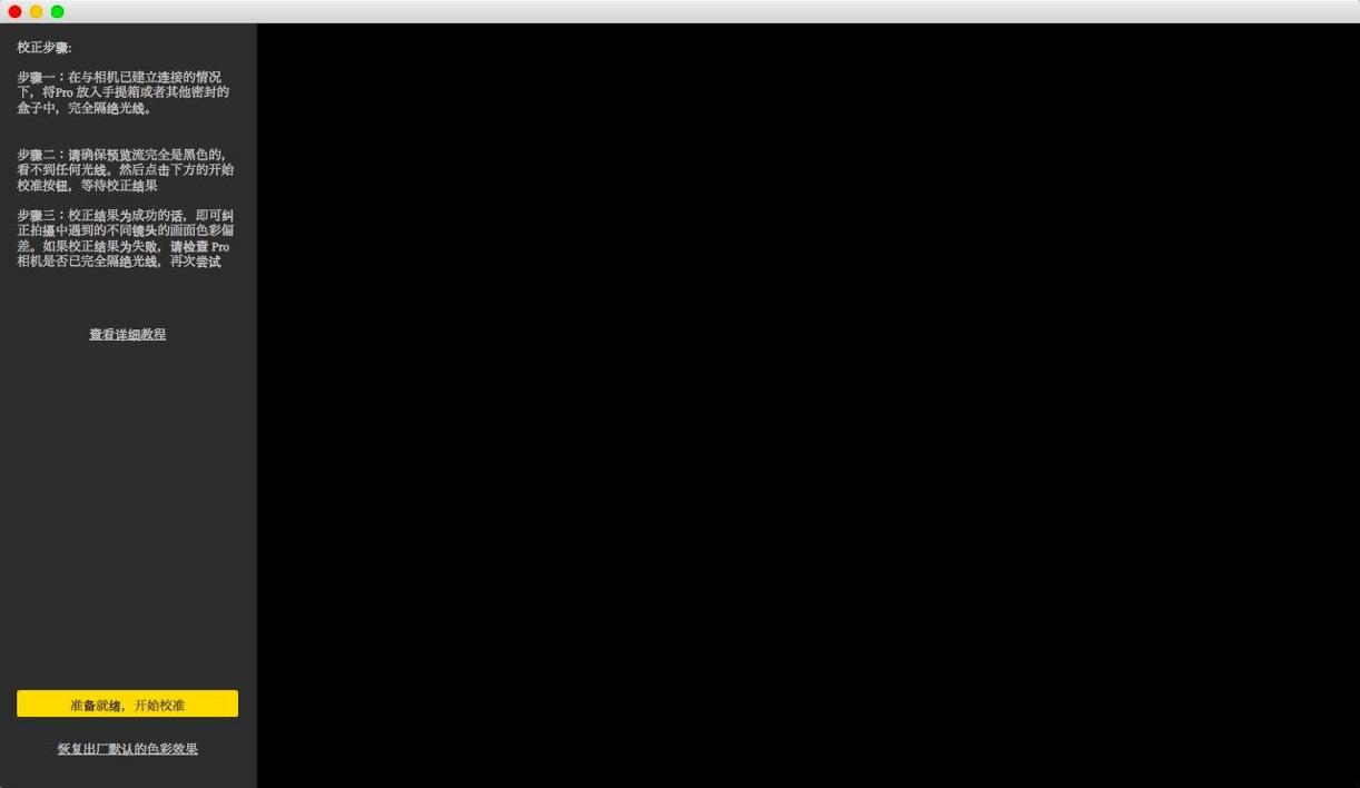

  2. 在控制程序的“相机设置”里,点击进入“低光色差校正”功能。
  3. 然后,请将相机套上硅胶套,插上 AP 天线并放入 Titan 配备的包装箱或者密封的盒子中(请注意天线的位置不要影响包装箱关闭),确保完全隔断光线,确认低光色差校正功能里的预览画面已全黑。然后点击下方的开始校准按钮,进行色差校正。
  4. 等待约 2 分钟后即可完成校正,校正后,使用 60fps 档位在低光环境下录像时, Titan 的各镜头间将不会再出现颜色差异。如果校正失败,请确认相机是否已完全的隔绝了光线,再重新校正。
