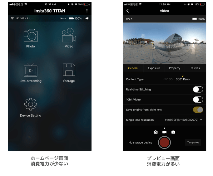

ヒント: WiFi使用中に Titan をプレビューモードにすると多くの電力を消費します。そのため、スタンバイ時にはホームページ画面に戻るようにしてください (下図参照)。

    動画モードで、リアルタイム スティッチング機能が有効な場合のスティッチング効果の校正の状況は下図のようになります。カメラを開けた場所に設置し、カメラから半径2メートル以内に撮影者を含めて遮蔽物がないことを確認します。その後、スティッチング効果の校正を開始します。スティッチングが完了すると校正後のスティッチング効果が表示されるので、そのまま適用するか、校正前に戻すかを選択できます。あるいは校正をやり直すこともできます。
