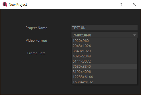

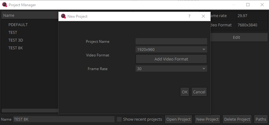

    打开Project manager,选择New manager,Mistika VR的所有分辨率的设置都必须事先在项目project中设置。这样导出的时候才能够按照希望的分辨率导出。在这里选择设置Video Format为7680 * 3840. image

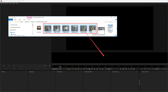

    导入素材方法1

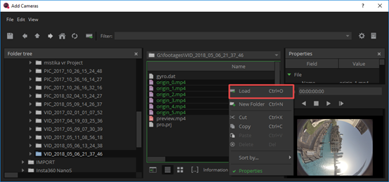

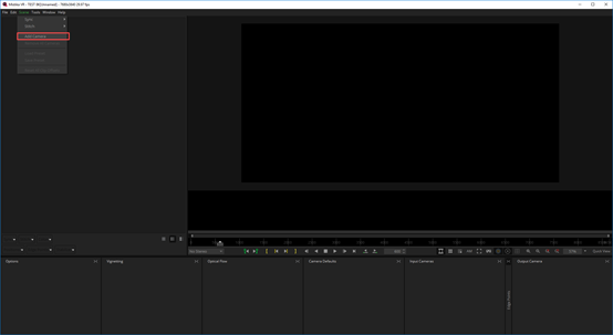

    在顶部菜单栏中选择Scene->Add Cemara, 打开素材预览窗口,找到素材所在路径,勾选6个镜头文件名,鼠标右键选择Load。

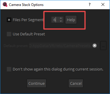

    文件选择方法,File Per Segment 可以设置为6,因为这是6个镜头的素材。 image

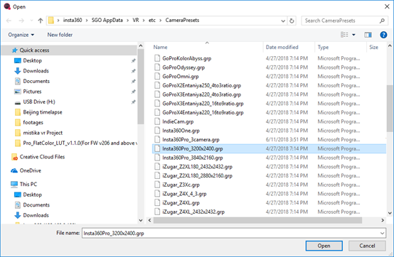

    也可以选择使用Use Default Preset,使用预设快速设置拼接,在文件夹中找到该素材相应的拍摄设置Insta360Pro_3200x2400.grp,因为这个素材是使用6K3d 模式拍摄的,每一个镜头分辨率是3200 * 2160,如果素材是8K模式拍摄,则应该选择Insta360Pro_3200x2400.grp。 image
    导入素材方法2

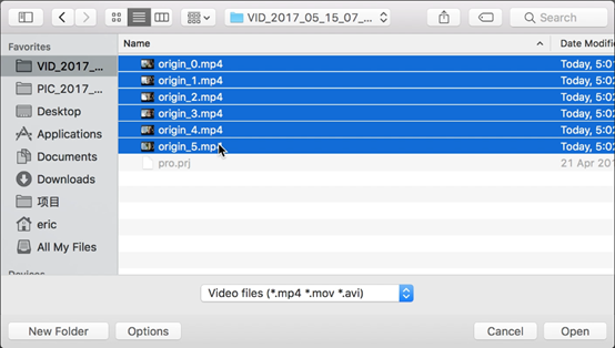

    直接在文件夹中选中6个镜头素材,拖拽到Mistika VR的主界面下。

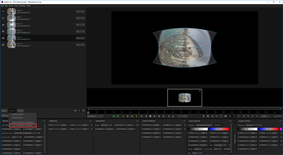

    导入之后可以快速使用Stitch->Use Insta360Pro Calibrate 进行拼接。

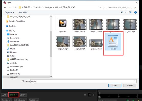

    也可以使用Import Stitch导入该素材拍摄时候保存的pro.prj文件,快速拼接。

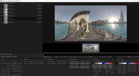

    这是快速拼接后的结果。下面介绍底部的各个窗口的功能和设置。
    Positions里面对镜头的拼接参数进行优化,一般Improve Offsets和Improve Angles各选一次就好。

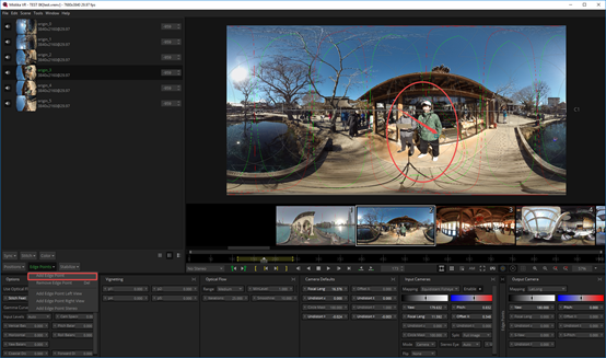

    Edge Points里面添加边界保护点,用于避开关键物体和人物的拼接。
    点选一次Stabilize即可对视频进行一键稳定,稳定效果取决于抖动幅度和快慢,这个功能在步行的抖动上防抖效果较好。

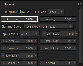

    Options中,可以选择光流平 Use Optical Flow,Stitch Feature一般设置为8-25较好。
    Convergence是视差,在3D模式下应该要把视差设置为60。

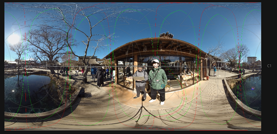

    一般进行完这几步,大多数的素材都可以拼接好导出了。但是有时候也会遇到少数棘手的素材,例如人的脸。于是添加一个Edge Pionts,让拼接边缘偏移,保护人物。

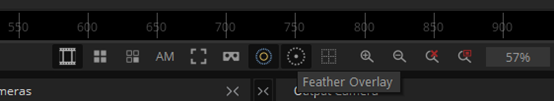

    注意打开播放视窗下的Feature Overlay和Camera Overlay。观察镜头和拼接边缘。

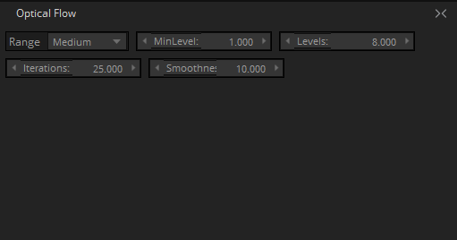

    此外,可以添加Optical Flow中的选项,调整光流拼接的深度。

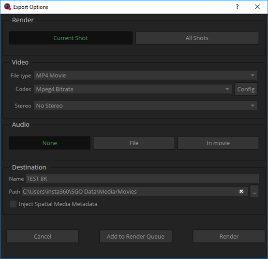

    File->Render打开Export Options界面,可以进行渲染导出,导出的时候可选择音频文件的设置,例如无音频,独立的音频文件,和写入视频的音频文件。

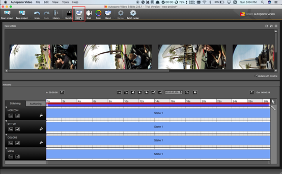

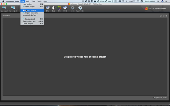

    打开AutoPano Video,导入视频。 image

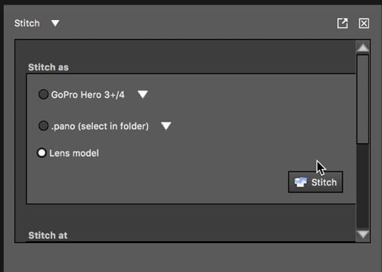

    选择Stitch进行快速拼接。

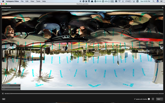

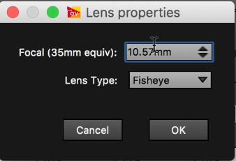

    选择Stitch按钮,对镜头Lens properties进行设置,镜头焦距有10.57,镜头类型为Fisheye。

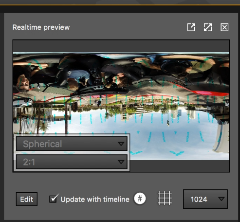

    Realtime preview中对镜头进行调节。此外可以打开Auto pano Giga进行更多细节的调整。
