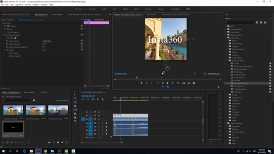

「Import (インポート)」をクリックして8K動画フォルダをインポートします。Premiere の左下の領域にあるインポート元一覧にはスティッチング属性を持つオリジナルの動画が表示されます。動画をタイムラインに追加すると、関連するプロキシ動画のボタンが動画再生時にデフォルトで有効になります。これはまさにプラグインの仕組みによるものです。8Kオリジナル動画をインポートすると、同時に高速プロキシ動画も生成されます。このプロキシ動画はマシンのリソースを必要とせずに短時間で作られます。
stitching settings (スティッチング設定) をクリックすると、動画のスティッチング属性の調整とプレビューが可能になります。デスクトップ ソフトウェアのStitcherと同様に、別のスティッチングモードやサンプリングタイプ、Use Default Circle Position (デフォルトサークル位置を使用する) 、ジャイロスコープ手ブレ補正機能を選ぶことができます。動画を最終的にエクスポートする際に自動的に設定が適用され、最終的には動画のレンダリングと同時にスティッチングされエクスポートされます。スティッチングとエクスポートの処理速度はStitcherと同じで、どちらもハードウェアを使ってエクスポートを高速化できます。
その結果、複数の動画フォルダをバッチ処理でインポートすることができ、Premiere を使って高速な編集とエクスポートを行い、効率的にパノラマ動画の後処理を行うことができます。新たに動画クリップを作成し、タイムライン上で直接編集できます。8K動画を編集するので、動画の再生はPCの処理能力に左右されます。高性能PCでは1秒あたり3fpsで再生できます。
トランジションやテキストを追加することもできます。動画をエクスポートする際は、Premiereはレンダリングとスティッチングを同時に実行するので、スティッチングに要する時間を大幅に短縮できます。
