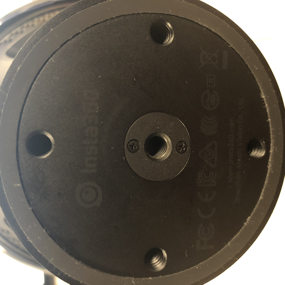

  1. Ci sono due tipi di punti di fissaggio sul supporto dei treppiede: uno da 1/4" e uno da 3/8". La parte inferiore della base della Pro 2 fornisce una vite prigioniera da 3/8 che può diventare un foro filettato da 1/4 di pollice, consentendo alla videocamera di adattarsi alle specifiche comuni viti da treppiede da 1/4 e 3/8. Oltre a questo punto di montaggio sulla base, ci sono altri quattro punti di fissaggio da 1/4 a formare una croce, cosa che è conveniente per l'uso di alcuni treppiedi speciali, per dare maggiore stabilità.
    (La base centrale dei punti di fissaggio è 3/8 che diventa 1/4)
    (Il punto di fissaggio centrale della base è 3/8)

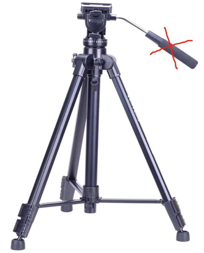

  4. Il video Panoramico necessita anche di stitching in basso. Non è consigliabile utilizzare un treppiede con impugnatura per la regolazione della direzione.

  6. Se il soggetto della registrazione è principalmente uno scenario di attività o se ci sono molte persone fuori dal controllo nella scena,si dovrebbe scegliere un treppiede che è più stabile, per evitare collisioni con persone e danni alla videocamera.
    Non scegliete treppiedi con la maniglia
