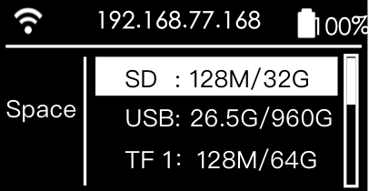

    1. Selezionare le impostazioni della videocamera dai menu dello schermo, in sequenza: Impostazioni, Archiviazione, Spazio di archiviazione
    2. In questo menù è possibile visualizzare informazioni relative alla quantità di capacità disponibile / capacità residua dei dispositivi di memorizzazione inseriti al momento nella telecamera. Premi il pulsante di accensione per cliccare su un dispositivo di archiviazione da formattare nel passaggio successivo, quindi la videocamera ti chiederà se procedere con la formattazione; clicca nuovamente sul pulsante di accensione per conferma, dopodichè inizierà la formattazione del dispositivo di archiviazione selezionato. (Si prega di notare che prima di formattare è necessario eseguire il backup dei dati originari nei dispositivi di archiviazione, e che non sarà possibile ripristinare i dati una volta completata la formattazione.)
      (1) Una volta formattato, se compare il messaggio formattazione avvenuta con successo: la formattazione ha avuto esito positivo.
      (2) Se mostra invece "Formatted completed with fragments left" (Formattazione completata con frammenti rimanenti), significa che la formattazione è completata, ma ci sono ancora alcuni frammenti di file. La scheda SD non può essere formattata nel formato richiesto, contattare il produttore della scheda per ripararla o rimpiazzarla con una nuova scheda.
    3. Una volta terminata la formattazione, se compare il messaggio "SD card format failed"(Formattazione fallita) si presenta un errore di formattazione. Verifica se è attiva la protezione da scrittura di questo dispositivo di archiviazione oppure se si è danneggiata. Riprova a formattare dopo aver rimosso la protezione da scrittura.
    4. La videocamera Pro 2 può formattare contemporaneamente 6 schede MicroSD insieme. Scegli una delle schede MicroSD e procedi al passaggio successivo. Avrai due selezioni tra cui scegliere: Formattare questa scheda in exFat oppure formattare tutti i dispositivi in exFat.
