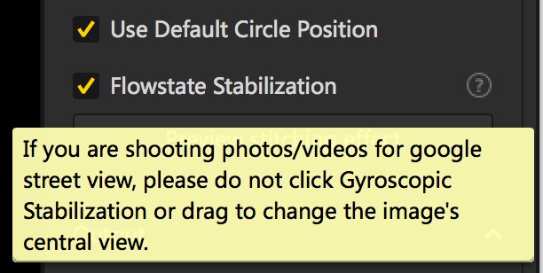

    L'utilisation de l'option de position du cercle par défaut pour certaines scènes avec un abri en haut et des scènes dans des conditions sombres aidera à améliorer les effets d'assemblage.
    La stabilisation gyroscopique peut faire que votre écran reste automatiquement horizontal lorsque vous exportez une photo panoramique 2D.
    L’aperçu de l’effet de montage est une étape importante dans laquelle vous pouvez ajuster le niveau de l’écran, centrer l’angle de vue, et faire de simples corrections de couleur.. La fonction d’optimisation Zenith peut optimiser les scènes avec des lignes régulières en haut, telles que les bouches d’aération des climatiseurs au plafond.

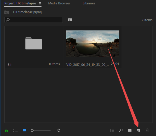

Ouvrez Adobe Premiere CC 2018, importez par séquence
Créez une nouvelle séquence et configurez la résolution à 7680*3840.
