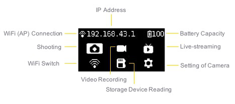

② 2 câbles sont séparés du routeur, l'un se connectant à Insta360 Pro 2 et l'autre à l'ordinateur (si la connexion au réseau externe fonctionne, l'adresse IP d’Insta360 Pro 2 n'apparaîtra pas sous la forme 0.0.0.0 ou 192.168.43.1, sinon, la connexion a échoué).
③ Entrez l’adresse IP affichée sur l’Insta360 Pro 2 pour finir la connexion.

② Séparez un câble LAN pour connecter Insta360 Pro 2 (si la connexion réseau externe réussit, l'adresse IP sur Insta360 Pro 2 n'apparaîtra pas sous la forme 0.0.0.0 ou 192.168.43.1, sinon la connexion échouera.)
③ Connectez un téléphone portable ou un ordinateur via WIFI au routeur WI-FI connecté à l’Insta360 Pro 2. Entrez l’adresse affichée sur la Pro 2 pour la connexion.

① Connectez le routeur 4G via un câble à l’Insta360 Pro 2 (si la connexion au réseau externe réussit, l'adresse IP de Insta360 Pro 2 n'apparaîtra pas sous la forme 0.0.0.0 ou 192.168.43.1, sinon la connexion échouera).
② Connectez un téléphone portable ou un ordinateur via WIFI à la carte sans fil 4G connectée à Insta360 Pro 2. Entrez l’adresse affichée sur la Pro 2 pour la connexion.
