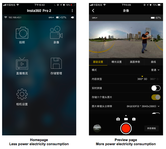

    Astuce: Avec la connexion Wifi, le mode de prévisualisation de la Pro 2 consomme plus d’énergie, essayez de retourner sur la page d’accueil en veille (comme montré sur la photo)

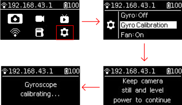

  • A propos du calibrage gyroscopique
    Le calibrage gyroscopique peut être réalisé pour la première fois en utilisant des caméras ce qui garantit une précision maximale des fonctions.Placez d’abord Insta360 Pro horizontalement sur un support ou sur le sol, dans le menu de navigation des fonctions, en bas à droite des paramètres, trouvez “Gyro calibration” et faites l’opération en vous basant sur les propositions (comme montré sur les photos suivantes)
