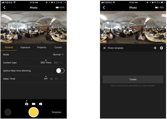

La fonction de modèle de paramètre a été récemment ajoutée dans l'application. Une fois connecté à la caméra, accédez à l'interface de prise de vue de l'application. Dans le coin inférieur droit de l'interface, vous trouverez une entrée pour "Templates" (modèle de paramètre). Cliquez pour créer un modèle qui enregistre les paramètres dans le mode de prise de vue actuel.
Après avoir nommé et enregistré le modèle de paramètre actuel, vous pouvez sélectionner le modèle de paramètre stocké pour définir rapidement les paramètres lors d'une utilisation ultérieure.
