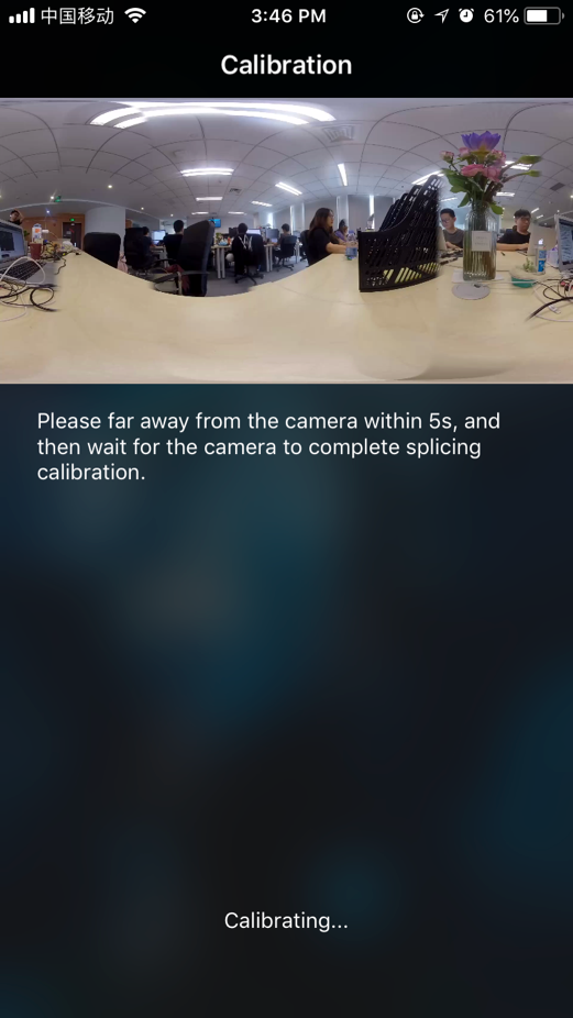

Stitching-Kalibrierung:
Der kamera-interne Stitching-Effekt hängt von der spezifischen Aufnahmeszene ab. Zum Beispiel kann sich die Aufnahmequalität von Totalaufnahmen zu Nahaufnahmen unterscheiden. Wenn Nutzer mit dem Echtzeit-Stitching-Effekt in der Vorschau oder beim Aufnehmen (Echtzeit-Stitching bei Livestreaming oder Videoaufnahmen) nicht zufrieden sind, können Sie diese Funktion zur Kalibrierung nutzen. (Anmerkung: Führen Sie keine Stitching-Kalibrierung in Umgebungen mit offensichtlich herausstechenden Merkmalen wie großen weißen Wänden etc. aus.)
Bitte entfernen Sie sich innerhalb von 5 Sekunden mindestens 1 Meter von der Kamera, nachdem Sie diese Funktion gestartet haben, damit die Stitching-Kalibrierung nach dem Countdown das bestmögliche Resultat erzielt.

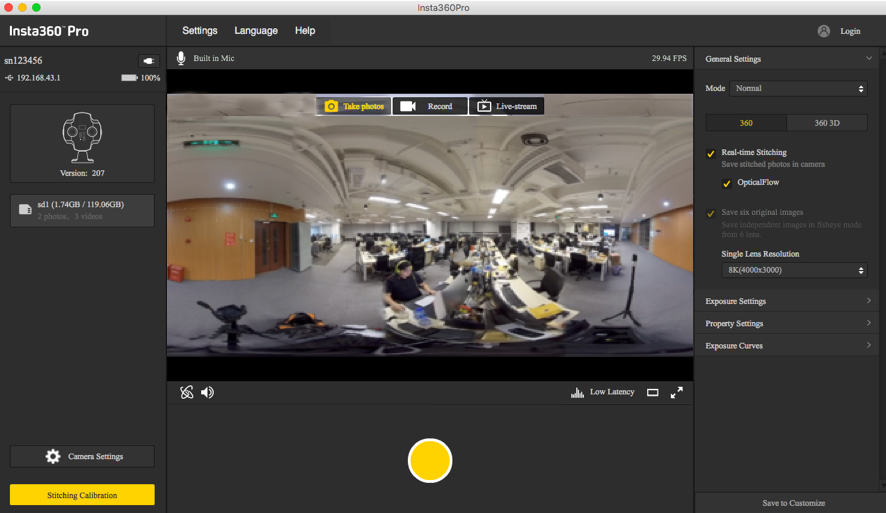

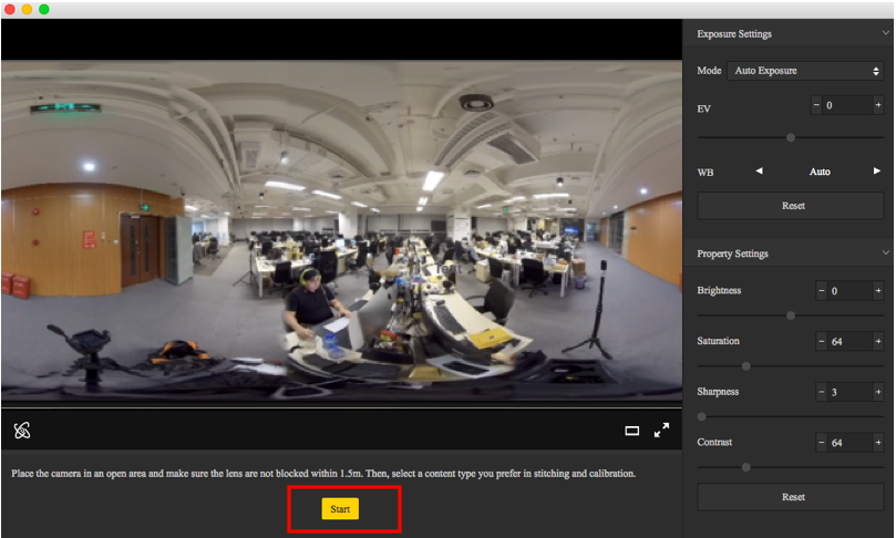

Sie können die Funktion "Stitching Calibration" auch per Computer verwenden:
(1) Klicken Sie auf "Stitching Calibration"
(2) Klicken Sie auf "Start".
(3) Wählen Sie nach der Stitching-Kalibrierung die gewünschte Option. Sollte es keine Probleme geben, klicken Sie auf "Done (Fertig)".

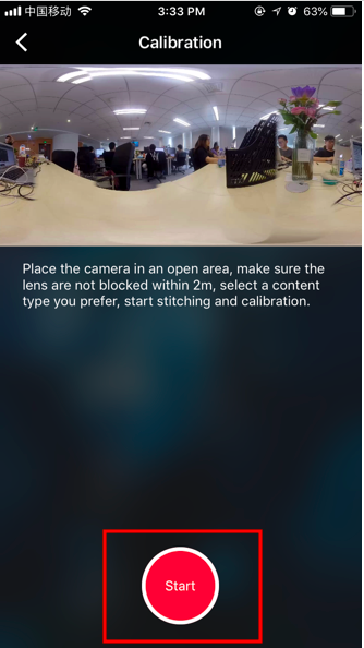

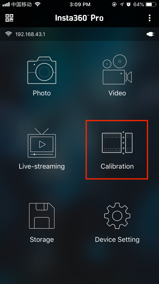

So nutzen Sie die Kalibrierung per Smartphone:
(1) Klicken Sie auf "Calibration", nachdem Sie die Pro 2 mit dem Smartphone verbunden haben.
