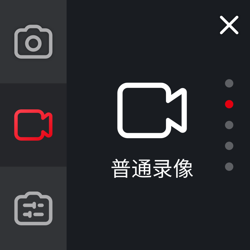

1.打开相机,选择录像模式(仅适用于普通录像、循环录像模式)

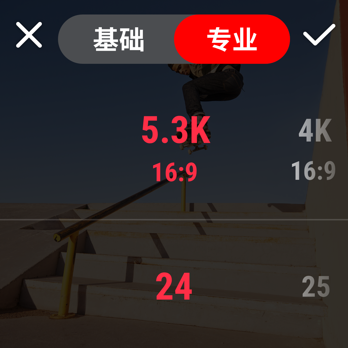

2.点击屏幕左下角,切换至专业模式,分辨率需小于或等于30帧。
3.相机屏幕的右侧可以自由打开及关闭水平矫正。
*默认打开为『45 度⽔平矫正』如果需切换为『360度⽔平矫正』则可以在App进行更改设置
