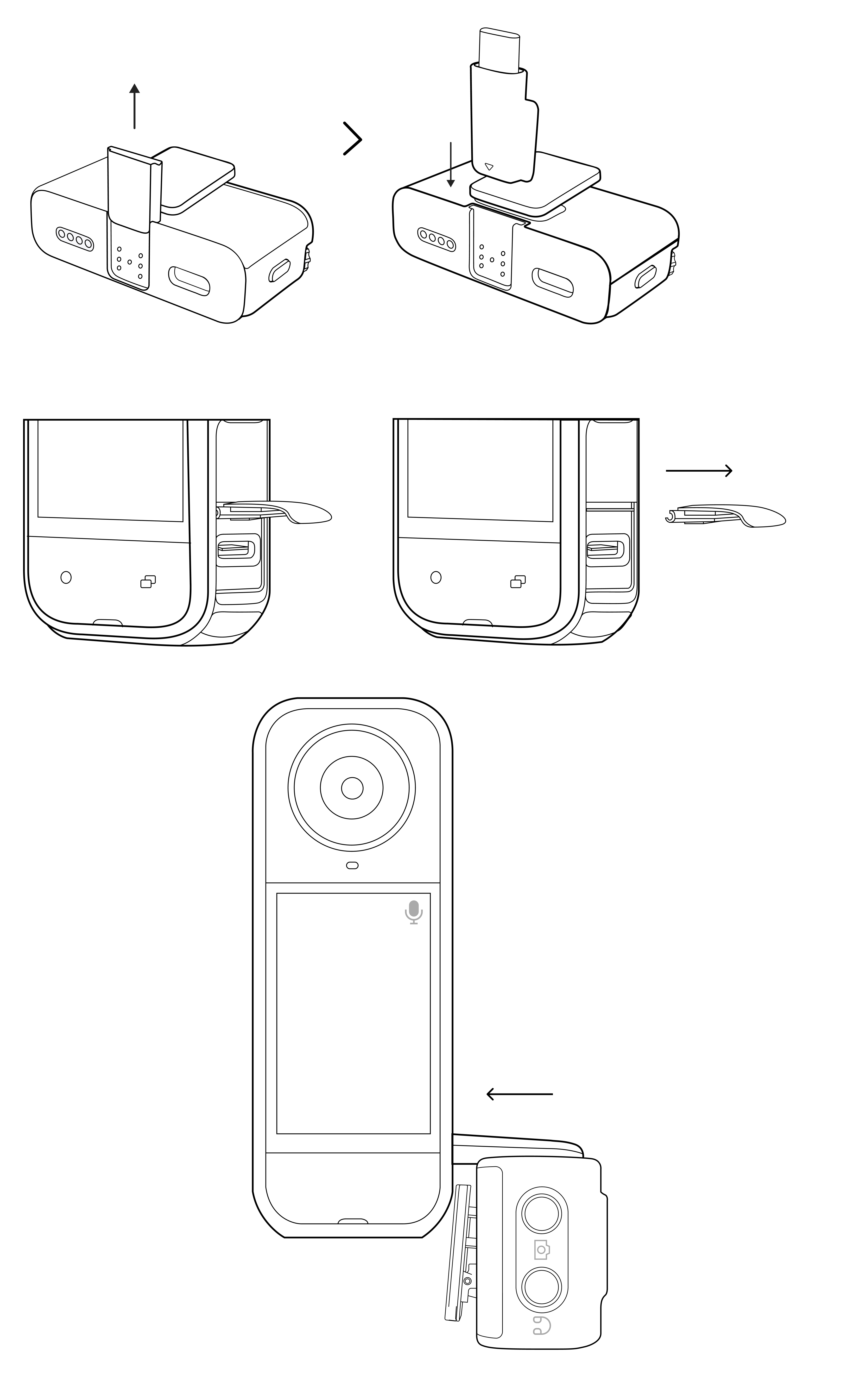

通过接收器连接
除了蓝牙直连外,您还可以使用转接头将 Mic Pro 接收器与 X5 相机连接。此方式支持多发射器同时拾音。
操作步骤
  1. 打开 X5 相机侧面的 USB 端口盖,向外拉出保护盖。
  2. 安装 USB-C 转接头 至 Mic Pro 接收器,确认正确插入接收器背面的拓展触点。
  3. 将 Mic Pro 接收器直接插入 X5 的 USB-C 接口(插入后接口会自动识别,无需额外设置)。
  4. 连接成功后,X5 屏幕右上角会显示麦克风图标,音频输入自动切换为外部麦克风。
注意事项: 发射器状态不同,指示灯颜色将有所差别。如果发射器未开启降噪,则左侧功能指示灯为蓝色;已开启降噪,则为绿色。
