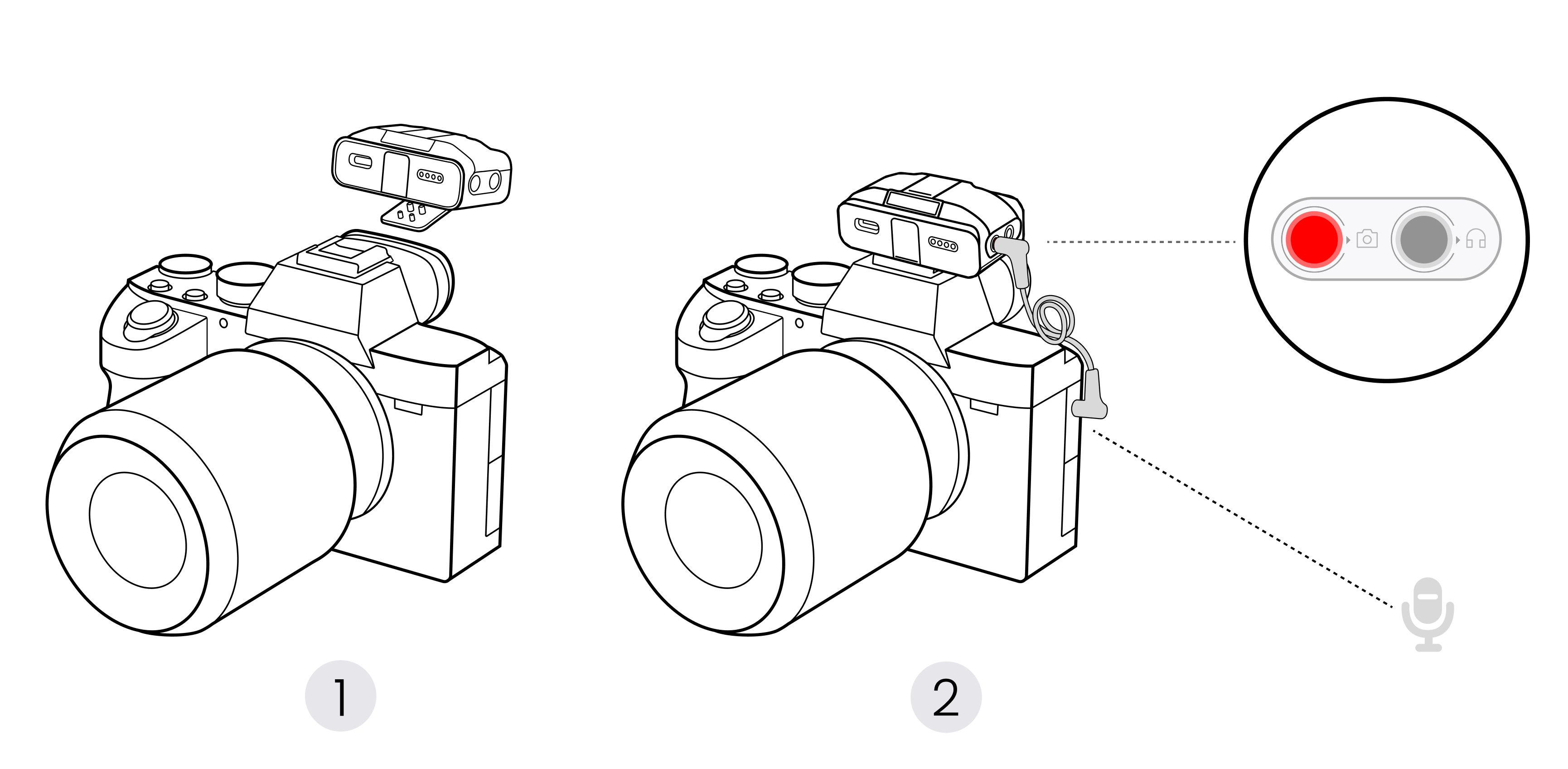

连接数码相机
通过 3.5mm 连接线连接数码相机
将接收器通过背夹安装至相机热靴或机身,并使用标配 3.5mm TRS 连接线将接收器与相机音频输入口相连,即可实现无线收音。
注意事项
请确保 3.5mm 连接线完全插入接收器的音频输出接口(标有红圈)和相机的音频输入接口(通常带有麦克风标识)。若连接不当,将导致无法收音。

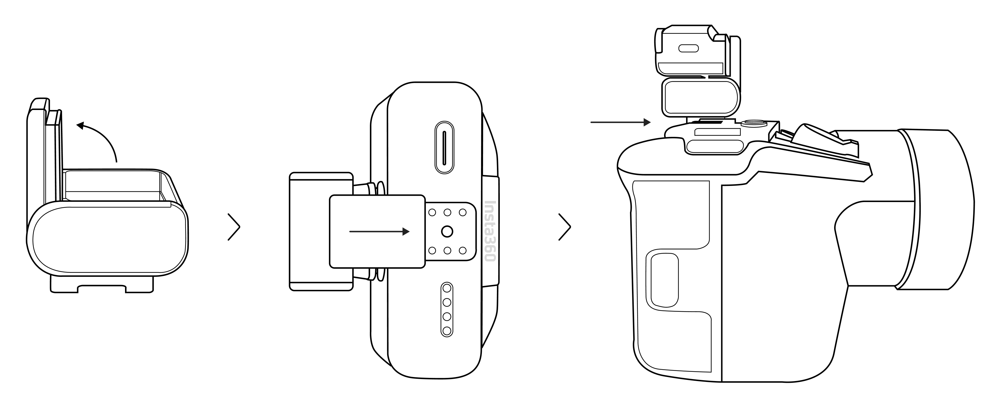

通过索尼相机热靴转接件连接索尼微单(选配)
使用索尼相机热靴转接件可直接将接收器安装至索尼微单相机的 MI 热靴接口,无需额外音频线,并支持四声道独立输出
安装步骤:
  1. 打开热靴转接件折叠触点
  2. 将索尼相机热靴转接件插入接收器背部触点。
  3. 将接收器直接插入索尼相机的 MI 热靴接口并固定。

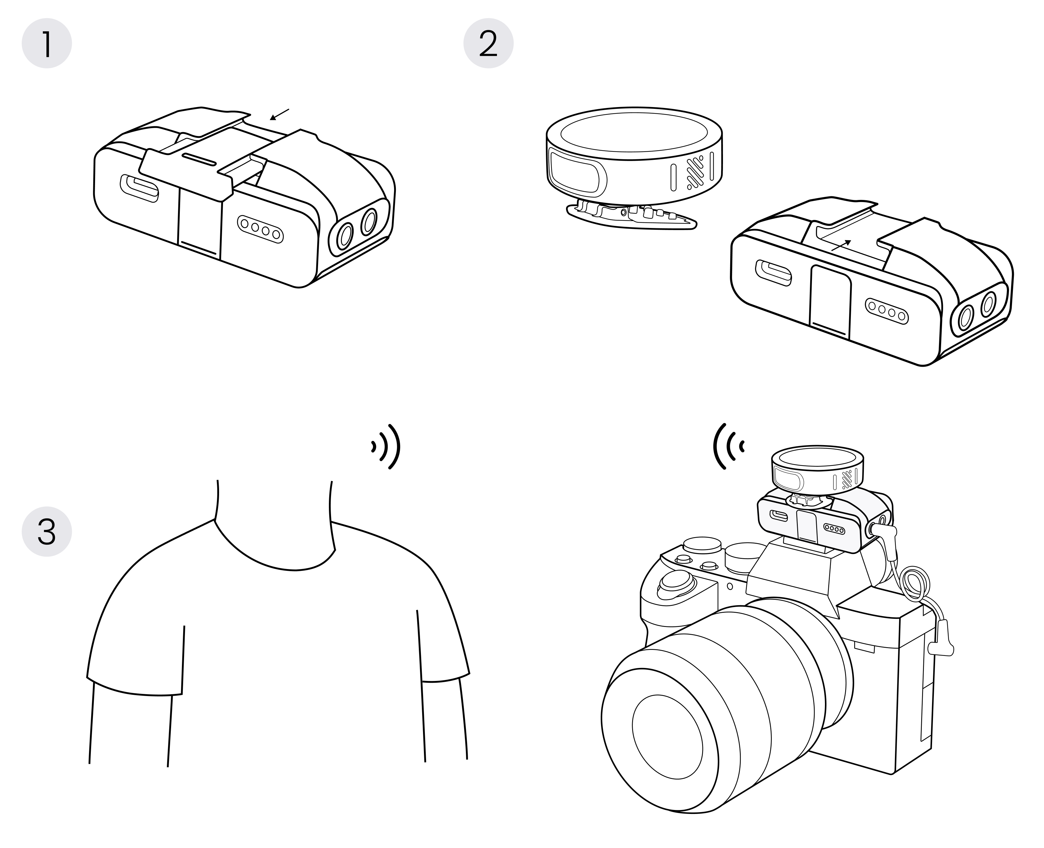

发射器作为机顶麦克风使用
可将发射器直接安装在接收器上方,适合单人 Vlog、纪录片、突发新闻等需要快速部署和高机动性的场景。
安装步骤:
  1. 移除接收器上方的卡扣保护盖。
  2. 在发射器上安装好背夹,将发射器背夹卡在接收器上方卡扣处,直至固定到位。
