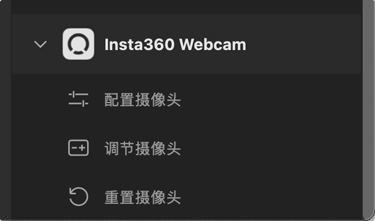

  2. 下載並開啟 Elgato Stream Deck 軟體,在外掛程式庫中搜尋並安裝「Insta360 Webcam」外掛程式。若搜尋失敗,也可以直接下載外掛程式後手動安裝。
  3. 安裝完成後,軟體側邊列會出現「Insta360 Webcam」選項,包含以下三類控制功能:
    • 設定攝影機
    • 調整攝影機
    • 重設攝影機

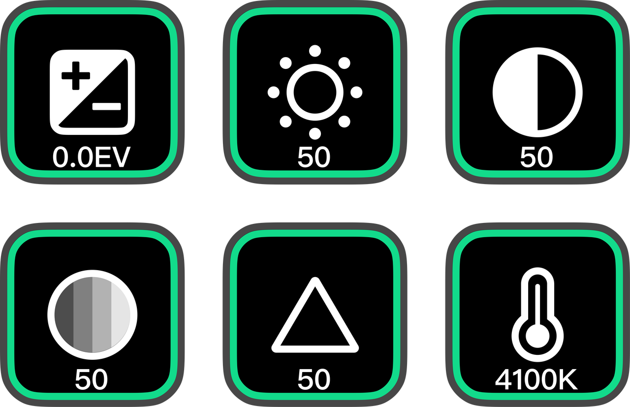

1. 設定攝影機
此功能用於將攝影機參數一鍵設定為預定義的固定值,或作為特定功能的開關。
  • 參數預設範例:將「設定攝影機」拖曳至一個按鍵,自行輸入按鈕標題,選擇攝影機,選擇「色溫」功能並設定數值為「10000」。按下此鍵後,無論目前色溫值如何,都將立即調整為 10000K。亮度、飽和度等可調整參數同理。
  • 功能開關範例:將按鍵功能設定為「AI追蹤開/關」,按下此鍵即可開啟或關閉 AI 人物追蹤功能。再次按下則取消此功能。

  • 單項重設範例:將按鍵功能設定為「亮度」。當對畫面亮度調整不滿意時,按下此鍵,亮度值將恢復為標準初始值。
  • 全部重設:將按鍵功能設定為「所有參數」。按下按鍵可將攝影機的所有影像與功能設定恢復為出廠預設狀態。

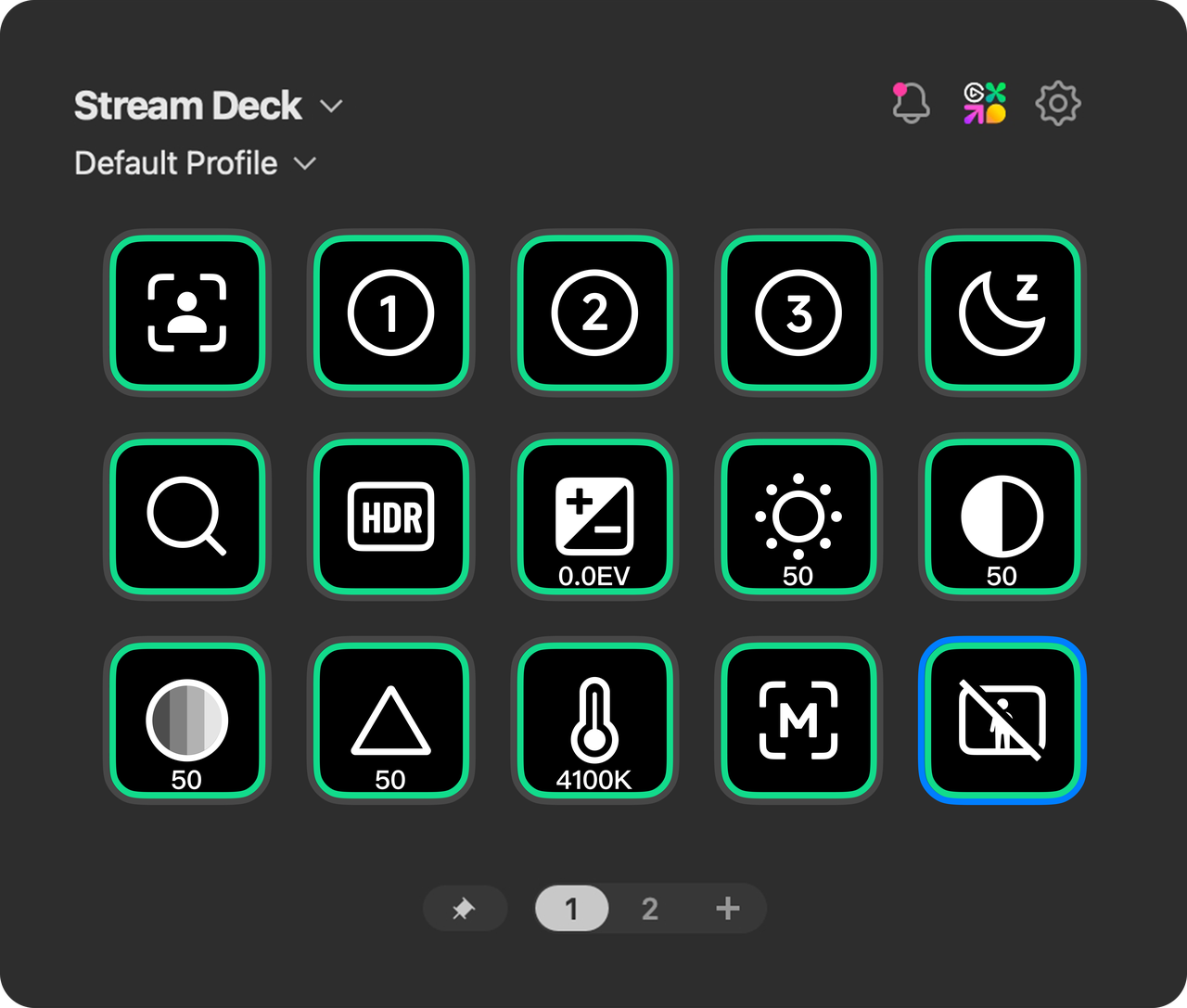

自訂控制面板配置
使用者可以自訂面板配置。您可以部分修改預設按鈕,或點選下方頁碼新增一頁進行設定。
以下是一個 Stream Deck 控制面板的配置建議,您可以根據個人習慣自訂:
  • 中央區域(方向控制):放置五個「調整攝影機」按鍵,功能分別設為:雲台向上、向下、向左、向右移動及「雲台歸位」。
  • 左右兩側(縮放控制):各放置一個「調整攝影機」按鍵,功能設為「變焦」,幅度分別設定為「 +0.1」和「 -0.1」。
  • 其餘鍵位可放置「設定攝影機」按鍵,用於快速開啟或關閉常用功能,例如:
    • AI 追蹤開關
    • 桌面俯拍模式
    • 將曝光(亮度) 調整至特定數值。
  • 預設位按鍵:放置「設定攝影機」按鍵,功能選擇「預設位」,並指定子選項(例如預設1、預設2)。
    • 儲存預設:首先在用戶端中調整好所有參數(例如美顏、濾鏡、影像設定等)。在 Stream Deck 上點選對應的預設位按鍵,即可將目前所有設定儲存下來。
    • 呼叫預設:需要時,按下此按鍵,畫面將一鍵切換至所儲存的設定。
    • 更新預設:在用戶端中修改參數後,返回 Stream Deck 長按 3 秒對應的預設位按鍵,即可重新整理並儲存新設定。
    • 範例:
      • 預設1:常規直播設定(開啟美顏、美妝、自動追蹤)。
      • 預設2:綠幕直播設定(一鍵去背並更換虛擬背景)。
  • 導覽按鍵:可在面板角落放置 Stream Deck 附帶的「上一頁」與「下一頁」導覽鍵,用於切換不同的控制面板。

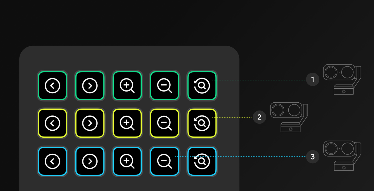

多攝影機即時控制
您可將 Stream Deck 用作即時控制台,無需開啟設定選單即可調整攝影機角度和各種設定。

技巧二:錄製中的即時手動調整
您可以在錄製過程中調整來賓的構圖、影像設定等,而無需開啟用戶端軟體。
  • 雲台調整:將 「網路攝影機調整」 動作拖曳到 Deck 上,並選擇雲台移動。這會在您的 Stream Deck 上建立一個 「搖桿」(上/下/左/右/變焦),若來賓移出畫面,可以手動移動攝影機雲台跟隨。
  • 影像設定:將 「設定攝影機」 動作拖曳到一個按鍵上。
    • 將其設定為控制曝光或白平衡。
    • 若錄製時某個攝影機畫面顯得太暗,點選此按鍵可立即調亮硬體原始畫面。
