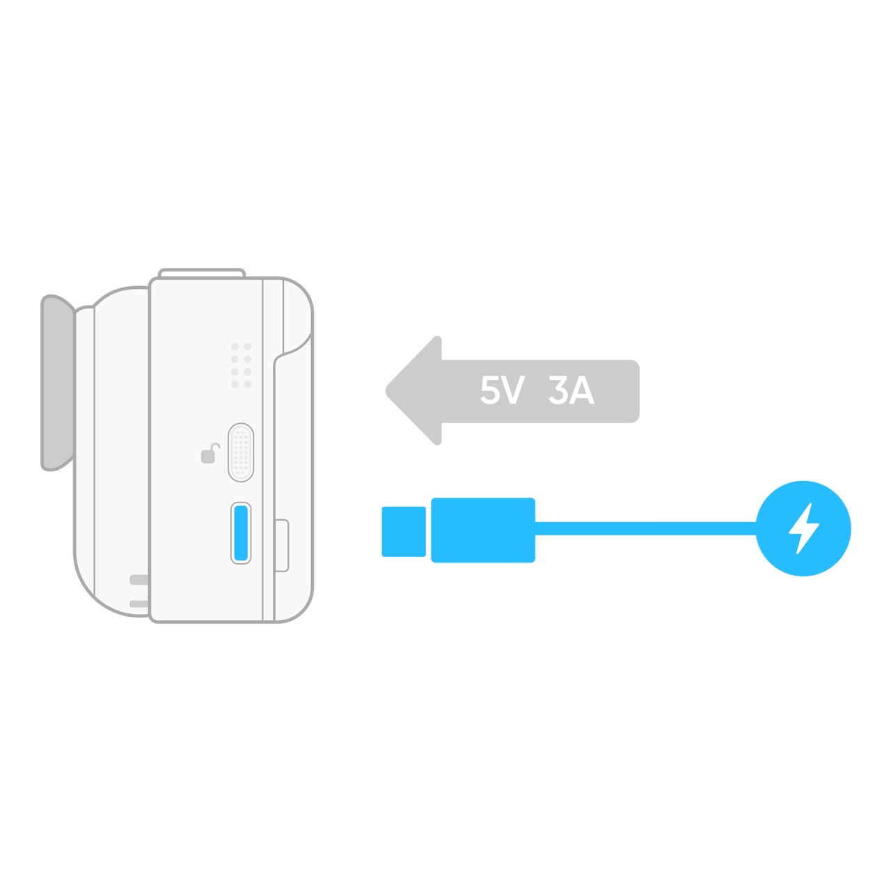

  1. スタンドアロンカメラをアクションポッドに置き、公式のUSB-Cケーブルを使用してカメラと電源を接続し、充電を行います。
  2. 充電中、GO Ultra スタンドアロンカメラとアクションポッドのインジケーターライトはオレンジ色に点灯します。充電が完了すると、これらのライトは緑色に変わります。
注意:
  1. 充電中はスタンドアロンカメラがアクションポッドにしっかりと固定されていることを確認してください。
  2. カメラの充電には、家庭用電源を使用することをお勧めします。最大電流と電圧は5V 3Aです。コンピュータや他の種類の電源に接続すると、スタンドアロンカメラとアクションポッドを同時に充電するには電流と電圧が不足する可能性があります。
