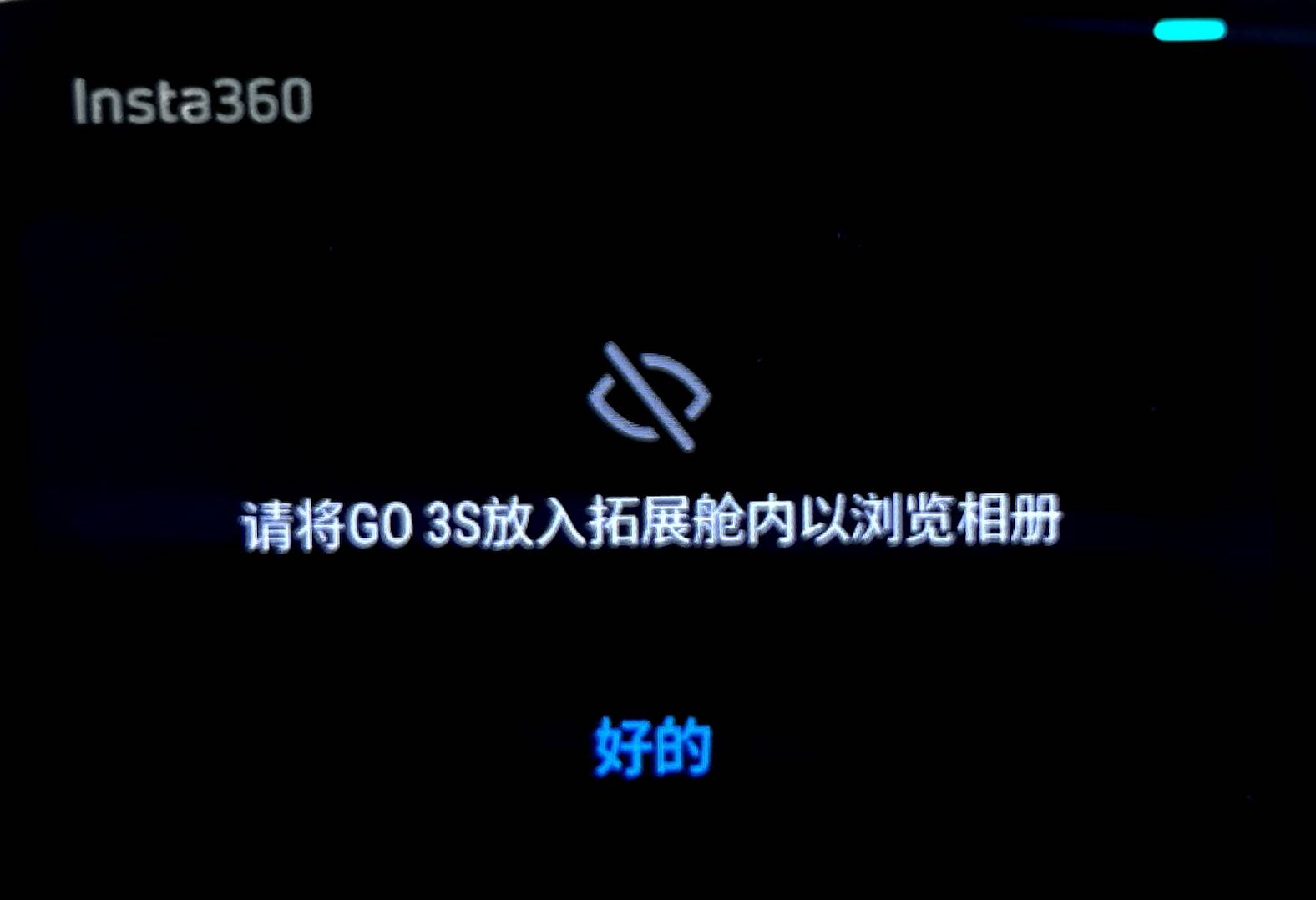

Q1. GO 3S 的主机已经放在拓展舱内,但预览相册时仍然显示“请将相机放入拓展舱内以浏览相册”(如图1),怎么办?
description

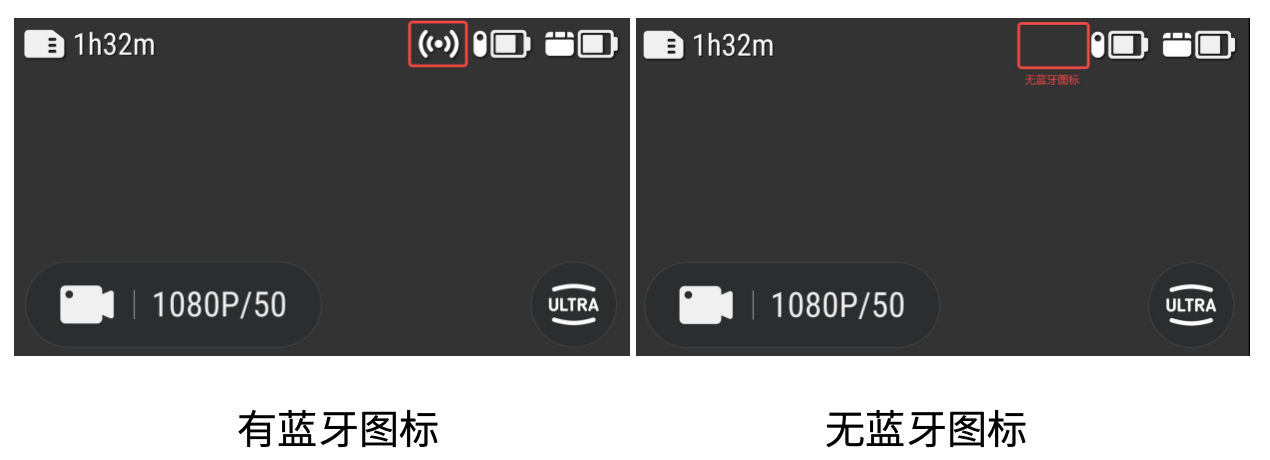

  • 首先,请确认拓展舱界面中 GO 3S 主机图标旁边是否显示蓝牙图标。
  • 如果显示蓝牙图标,说明相机与拓展舱之间尚未建立连接。此时,可以尝试以下操作:
    • 将 GO 3S 主机从拓展舱中轻轻拔出,然后重新放回拓展舱内,确保主机与拓展舱的金属触点紧密接触。
    • 等待大约10-15秒,观察拓展舱界面上的蓝牙标志是否消失。如果消失,说明相机与拓展舱已成功连接,可以尝试再次预览相册。
【注】这种情况通常发生在 GO 3S 刚开机或刚放回拓展舱时,因为相机与拓展舱之间需要一段时间来检测和建立连接。
