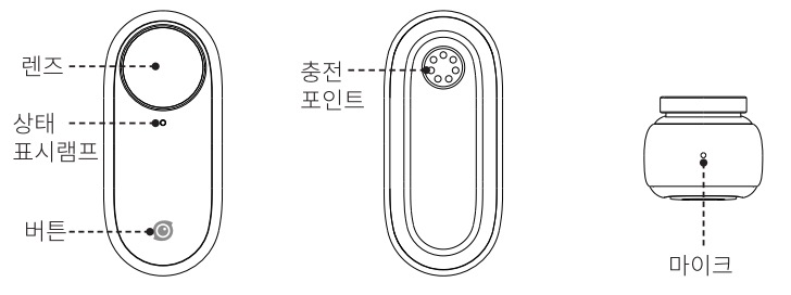

부품 이름
GO 2 카메라

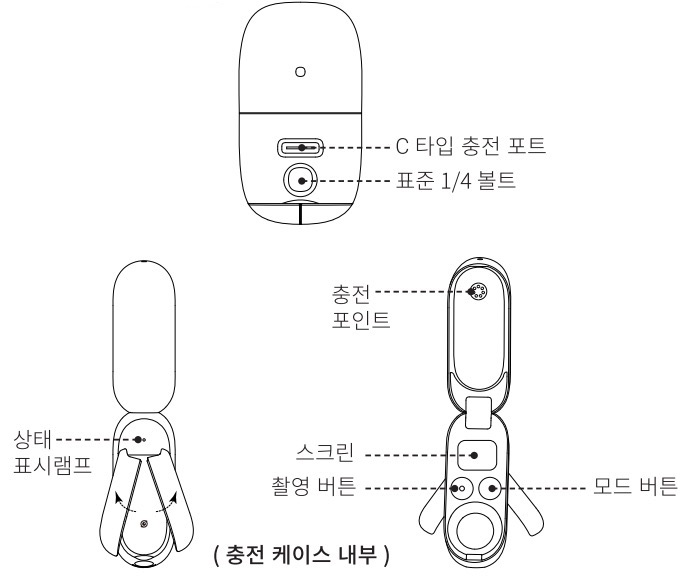

GO 2 충전 케이스
충전 케이스 디스플레이에 대해 알아보기
모드 페이지
충전 케이스 및 카메라의 현재 모드와 잔여 배터리를 확인할 수 있습니다.
① 현재 모드
② 충전 케이스 잔여 배터리
③ 충전 케이스가 (현재 잔여 배터리로) 카메라를 완전 충전할 수 있는 횟수
④ 카메라 케이스 잔여 배터리
