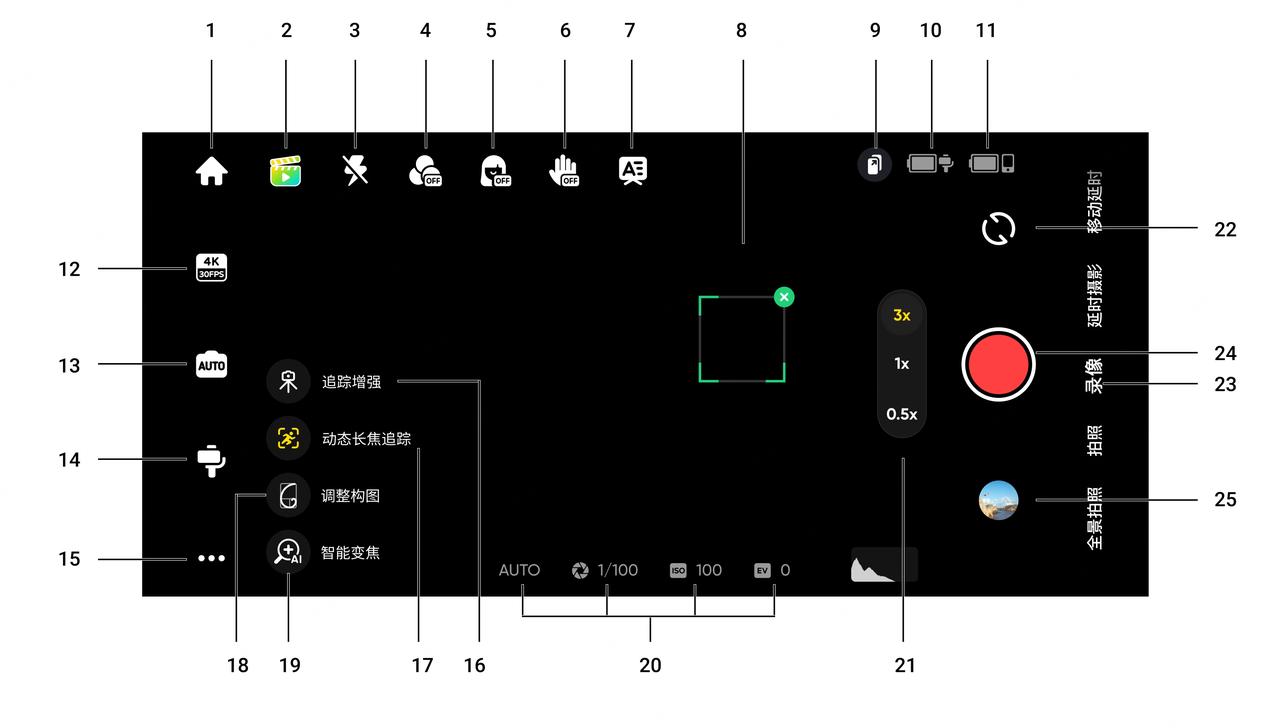

拍摄界面
  1. 主页:点击返回主页。
  2. 创作灵感:以下两种方式将为您自动推荐丰富的拍摄模板。
  • 场景识别:可在通用设置中开启/关闭。默认开启,在普通录像中可自动识别当前场景并推荐合适的拍摄模板。
  • 语音识别:可在通用设置中开启/关闭。默认开启,点击创作灵感图标后,可通过语音匹配关键词并推荐合适的拍摄模板。
  1. 闪光灯:可选择开启常亮/关闭闪光灯。
  2. 滤镜:点击添加/关闭滤镜效果。
  3. 美颜:点击添加/关闭美颜功能。
  4. 手势识别:可控制拍摄或单人/多人追踪。手势识别开启后,请面向摄像头并露出全脸,比出“✌️”手势可触发拍摄,“🖐️”手势可触发单人追踪,“👆”手势可触发多人追踪。触发拍摄后,再次比出对应手势,可停止录制。*注意:手势控制的有效识别距离为 4 米内。该功能会增加手机功耗,可能使手机升温。
  5. 提词器:录制前可提前输入文本,录制时将自动滚动播放。通过云台智控轮盘可控制滚动播放上下方向。
  6. 深度追踪框:支持手动框选单人或多人,云台可自动跟随选中的目标,让目标始终位于拍摄画面的特定位置(默认为屏幕中央,也可在追踪中通过云台摇杆手动调节构图)。多人追踪时,绿框框选的对象为主要追踪目标,其余目标将被白框框选,可点击或滑动智控轮盘切换主要追踪目标。
  7. 副屏遥控:使用另一台手机扫描二维码,即可通过副屏实时预览或远程控制云台拍摄。扫码前,需确保两台手机已联网,可选择以下三种联网方式:
  • 两台手机都使用 4G 联网 :建议在两台手机信号都较好时使用。
  • 使用另一台手机连接主控手机的热点 :建议在手机信号不好时使用。
  • 将两台手机连接至相同 Wi-Fi 。
    *注意事项:副屏端无需额外下载 App 即可进行操控;安卓和 iOS 可互连遥控;该功能暂不支持 4K60fps;横屏使用副屏手机前,需要先锁定副屏的手机屏幕。
  1. 云台电量:显示云台当前电量。
  2. 手机电量:显示手机当前电量。
  3. 分辨率与帧率:设置不同的分辨率与帧率。
  4. 参数设置:设置相机的多种拍摄参数(快门、感光度、曝光补偿、白平衡)。
  5. 云台设置:点击选择云台模式及相应设置。
  • 云台模式:可选择自动、跟随模式、水平跟随或 FPV。
  • 拨轮功能:可选择变焦、手动对焦。
  • 电机力度:可选择高、中、低。
  • 跟随速度:可设置云台跟随的响应速度,有快、中、慢三种选择。
  • 摇杆速度:可设置摇杆速度为快、中或慢。
  • 盗梦空间速度:长按 C 键启动盗梦空间运镜拍摄,切换档位可同步调节盗梦空间动作在不同模式下的速度,可选择快、中或慢。
  • 盗梦空间方向:可选择顺时针、逆时针方向。
  • 变焦速度:可设置变焦速度为线性、快、中、慢。
  • 马术追踪:可开启/关闭马术追踪功能。开启后,单击扳机键或者手动框选希望追踪的马匹目标,Flow 2 Pro 将开启以马匹作为最高优先级的追踪。
  • 前摄自动追踪:开启后,切换到前置摄像头时,Flow 2 Pro 将自动追踪自拍画面中的人像。
  • 追踪保持:开启后,当追踪人物被遮挡时,Flow 2 Pro 可持续保持追踪状态,并在其出现时继续追踪。
  • 摇杆水平反向:开启后,左右推动摇杆时,云台平移轴移动与原方向相反。
  • 摇杆垂直反向:开启后,上下推动摇杆时,云台俯仰轴移动与原方向相反。
  • 云台提示音与振动:开启或关闭云台提示音与振动。(蓝牙重置提示音无法取消。)
  • 云台自动校准:可解决因环境或错误操作导致的云台歪斜问题。按页面提示,展开三脚架将云台放置在水平面上可使用自动校准。校准时请勿触碰云台。
  • 云台水平轴微调:微调前,确保手机夹上下两端垂直对齐,展开三脚架将云台放置于水平面上。水平轴微调以 0.1 度为一个单位,最大可调角度为 10 度。微调时请勿用手拧动云台转轴。
  • 速启开关(仅安卓):默认关闭。手机通过蓝牙连接过云台后,下次开启手机蓝牙和云台时,将就会自动打开原生相机。*部分手机型号暂不支持该功能,如三星、Pixel、Nothing设备,请以实际显示为准。
  • 追踪指示灯:可开启/关闭环形追踪指示灯,开启后可将指示灯亮度调整为低、中或高。
  1. 通用设置:可开启或关闭网格线、直方图、自拍镜像、杜比视界(仅iOS)、Apple ProRes(仅iOS)、自动弹窗连接、场景识别、语音识别、GPS等功能;查看新手教程、快速入门指南和云台按键说明;查看产品信息,如设备类型与序列号等信息。*使用 Apple ProRes 需搭配 iPhone 13-16 Pro Max/ Pro机型、 iOS 15.1 及以上系统版本。
  2. 追踪增强(仅 iOS):仅适用于有三脚架支撑的定点拍摄,开启后可提升追踪灵敏度。*拍摄过程中不支持开启/关闭该功能。
  3. 动态长焦追踪(仅 iOS):拍摄前,需框选追踪目标主体,再点击开启动态长焦追踪,可提升长焦拍摄时快速移动主体的追踪效果,使主体始终在画面中央,即使主体在画面中丢失,也能快速找回。*拍摄过程中不支持开启/关闭该功能。
  4. 调整构图:基于黄金分割构图,设置 9 个构图点,可自定义追踪主体在画面中的位置。使用时,先框选追踪主体,再选择构图点,追踪主体将保持在选定位置,不再局限于固定在画面中央。
  5. 智能变焦:可根据追踪主体的实时距离,动态调整焦距。*追踪主体为“人物”时,才会出现该选项。
  6. 拍摄参数:显示当前曝光模式、快门速度、ISO 值与 EV 值。
  7. 变焦:显示当前变焦倍率,长按图标可显示变焦拨盘;指尖在屏幕上作缩放手势时也可实现变焦。
  8. 切换前后摄像头:点击图标切换手机的前后摄像头。切换为前置摄像头时,自动进入自拍跟随。可在云台设置中取消前摄自动追踪。
  9. 拍摄模式:滑动选择不同的拍摄模式。
  • 全景拍照 :提供 3x3 全景、180°、240°与360°全景四种模式,分别自动拍摄 9 张、5 张、 7 张与18张照片并拼接合成全景照片。支持倒计时拍摄。
  • 拍照:支持单张及倒计时拍摄,长按快门键可实现连拍。可选择拍摄实况照片,但实况照片不支持使用美颜和滤镜功能。
  • 录像:录制普通视频。
  • 延时摄影:分为静态延时与轨迹延时。轨迹延时包含从左到右、从右到左与自定义轨迹三种方式。点击屏幕正上方可设置拍摄间隔、拍摄时长与延时摄影模式。建议展开三脚架以获得更好的延时摄影效果。
  • 移动延时:可在移动状态下录制延时视频。
  • 慢动作 :提供 120/240fps 的慢动作视频拍摄。
  • 滑动变焦:拍摄物体位置不变,拍摄者前进或后退时,App 会自动改变焦距压缩或放大背景空间,从而营造出一种科幻、炫酷的镜头感。
  • 宽屏电影模式 :相机自动横屏,以 2.35 : 1 的宽屏比例开始录像。默认会开启滤镜。
  • 实况追踪 :启用后,确认提供录屏等功能权限。将 Insta360 App 退至后台,打开第三方 App 可支持使用追踪功能,如即时通讯类应用、相机类应用、视频会议类应用、直播类应用等。单击扳机键启动追踪。(此模式下仅能追踪人物。)
  • 篮球模式:可选择全场或半场模式,捕捉并保存进球高光瞬间。
  1. 快门键:点击开始或停止拍摄。
  2. 播放器入口:点击进入播放器,可查看拍摄素材。
