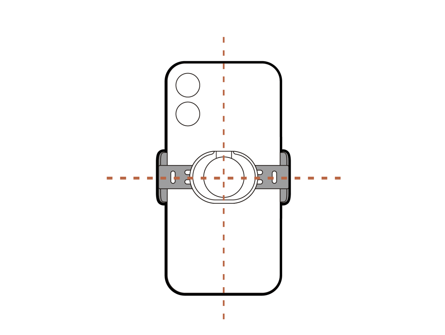

1.스마트폰을 마그네틱 폰 클램프에 끼운 후 클램프가 스마트폰 중앙 부근에 있는지 확인하십시오. 마그네틱 폰 클램프는 양쪽으로 당겨 늘릴 수 있습니다. 클램프 측면의 카메라 로고와 스마트폰 렌즈는 위쪽을 향해야 합니다.
