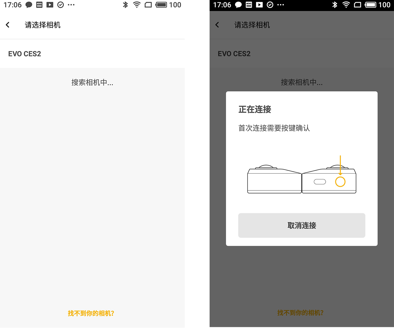

2.进入EVO App,进入相机拍摄页,点击“连接Wi-Fi”,选择需要连接的EVO(相机名称默认为“EVO**“,**为相机序列号后6位,可在产品包装盒上查看)。然后按照App页面提示完成操作。首次进行连接时,App会弹出连接确认提示,请单击相机顶部圆形按键进行连接确认。
insta360 3.确认后需要选择您当前所在地区,按照App页面提示,跳转到手机Wi-Fi设置,选择EVO的Wi-Fi,输入密码。(密码默认为12345678);

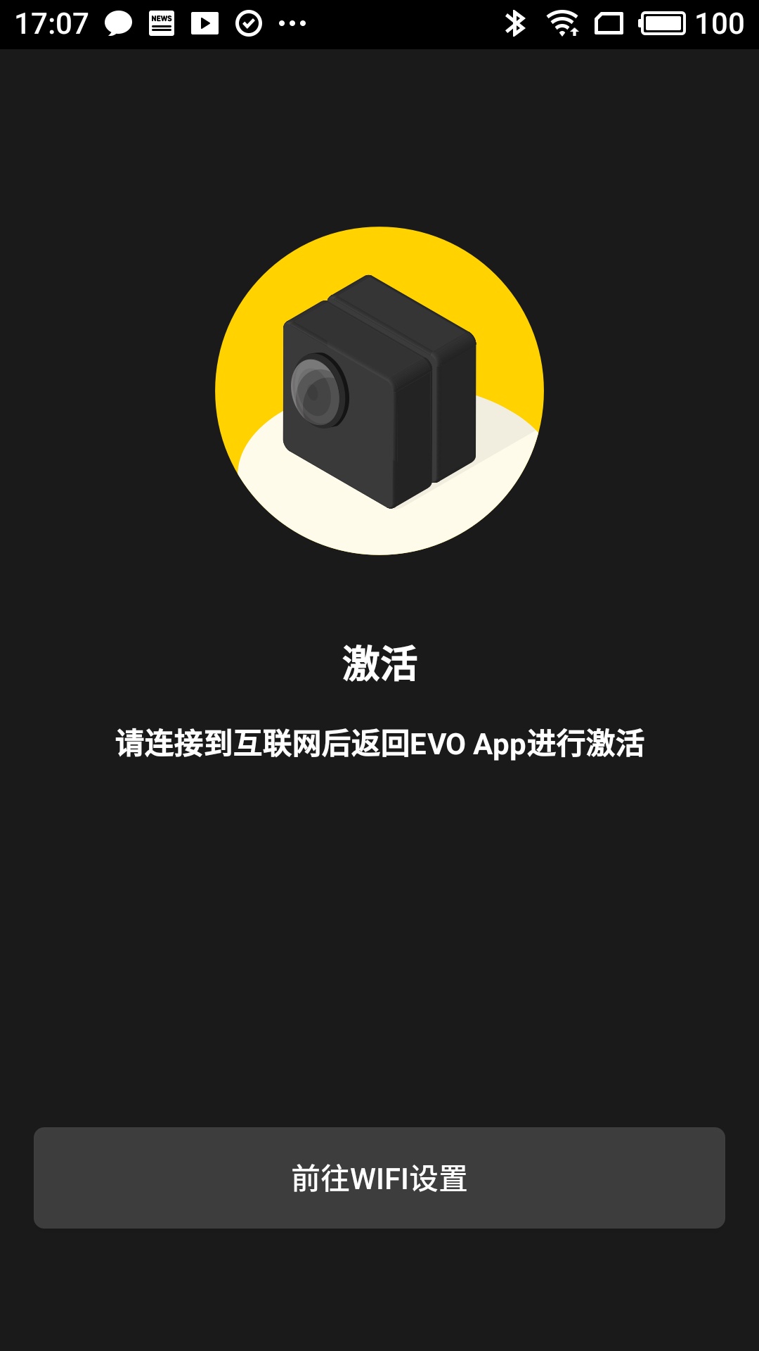

insta360 4.返回EVO App界面,显示EVO进入激活步骤,再点击进入手机Wi-Fi设置界面,切换为可正常上网的Wi-Fi或移动数据;

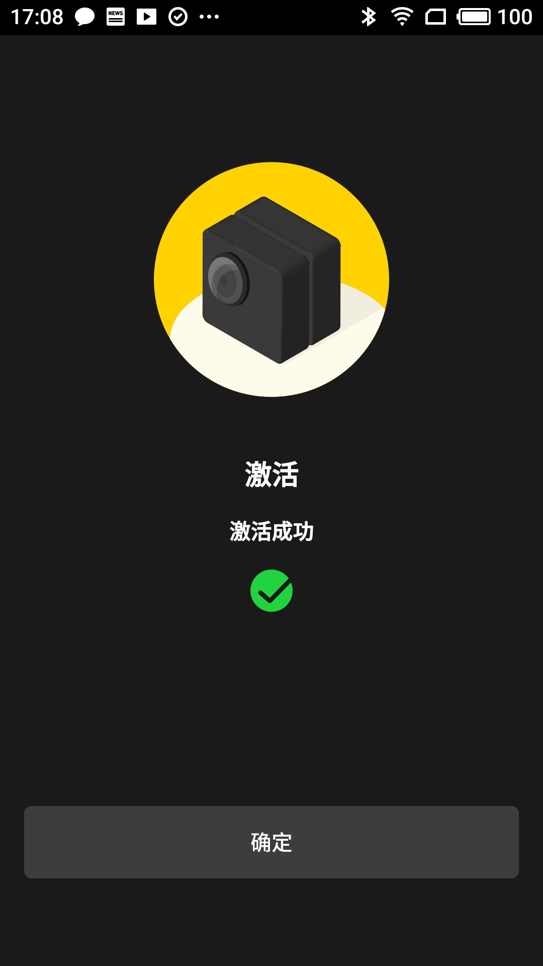

insta360 5.返回EVO App界面,点击激活。激活完成后,将Wi-Fi切换至EVO相机Wi-Fi即可正常使用。
