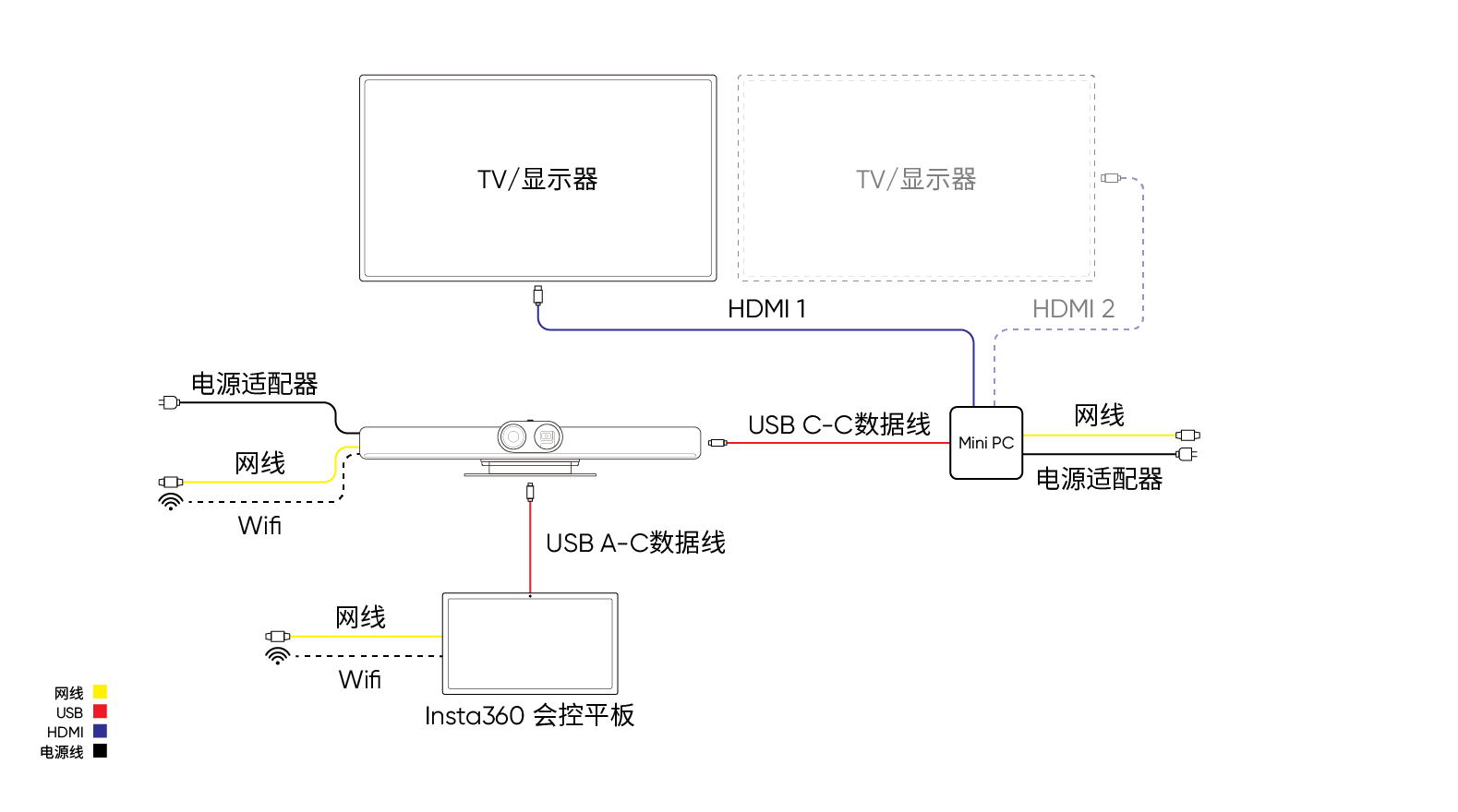

1. 连接设备
  • 配置计算机
    • 将计算机连接至电源,确保使用过程稳定不中断。
    • 使用网线将计算机接入局域网,并与Insta360 Connect 处于同一网络,确保设备间通信顺畅。
  • 与Insta360 Connect连接
    • 使用USB C to C数据线连接Insta360 Connect与计算机,以实现音视频设备控制与数据传输。
2. 调整HDMI连接
  • 将原本连接至 Insta360 Connect 的 HDMI 线从显示器或电视拔出,改由计算机的HDMI 输出口连接至显示器或电视,确保会议画面由计算机统一输出。
    • 双屏连接:将主屏连接至 HDMI 1 接口,副屏连接至 HDMI 2 接口。
    • 单屏连接:优先使用 HDMI 1 接口,以确保主画面正常显示。
3. 保持会控平板连接
  • 原有 Insta360 Connect 与会控平板的连接方式无需变更,确保会控平板功能持续可用。
4. 网络建议
  • 建议始终保持 Insta360 Connect 设备处于网络连接状态,以便获取最新固件更新与远程支持服务,提升系统稳定性与使用体验。
