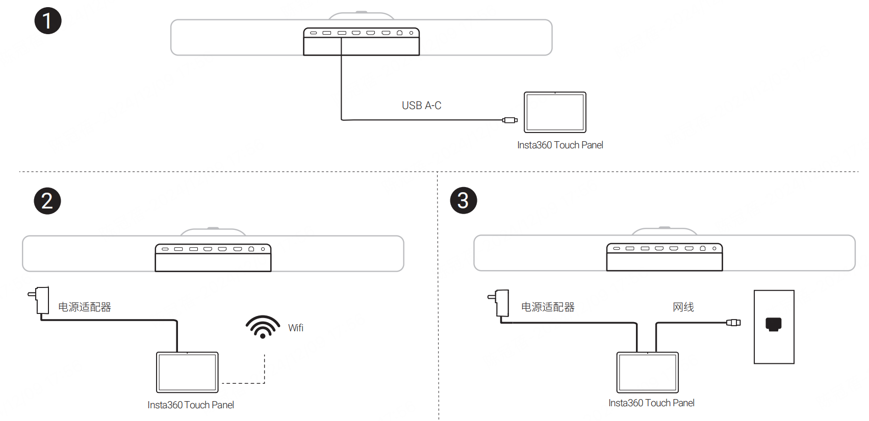

  1. Insta360 Connect 与平板有如下 3 种连接方式 , 可选择其中一种进行连接。
Image description
:平板连接 Wifi(方式② ) 或用网线(方式③ ) 连接网络时,需与 Insta360 Connect 在同一个局域网下。
• 开机:方式①通过 USB A-C 线连接会控平板与主机(主机需接通电源且开机),或将会控平板连接随附的电源适配器接通电源后(方式②③) , 会控平板自动开机。
• 关机:拔掉会控平板与主机之间的 USB A-C 线,或断开会控平板的电源适配器与电源后,会控平板关机。
  1. 首次连接时,在平板上点击“获取配对码”(方式①除外),Insta360 Connect 将弹出配对码,在平板上输入此配对码,随后根据界面提示进行操作和设置。
