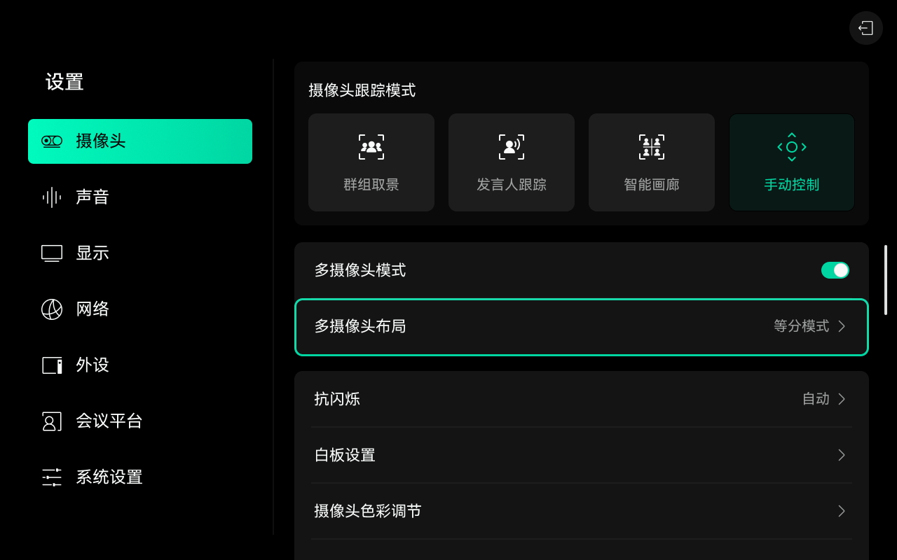

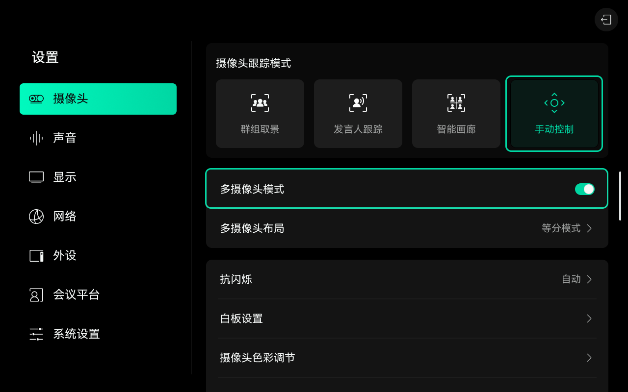

4. 进入多摄像头模式
前往 Connect 「设置 」> 「摄像头」,完成以下操作:
  • 将「摄像头跟踪模式 」设置为 「手动控制 」
  • 打开「多摄像头模式」

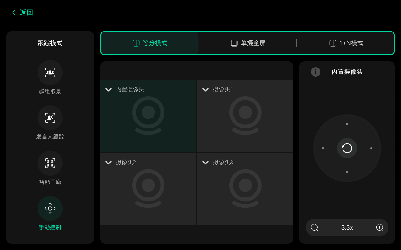

5. 设置多摄像头布局
您可以前往 「设置 」> 「摄像头」,或通过 Connect 的操控主页,设置多摄像头布局。 insta360 insta360
当前支持三种布局模式:
  • 「等分模式」
  • 「单摄全屏模式」
  • 「1+N 模式」

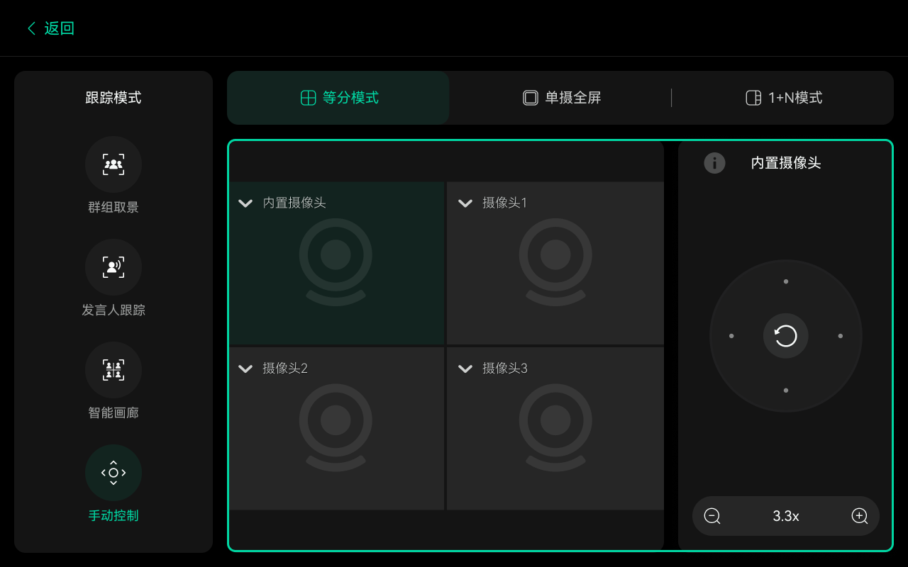

6. 调整摄像头
在 Connect 的操控主页,可调节摄像头的角度和缩放比例。
若有多个摄像头在工作,先选中需要调整的摄像头,再进行角度或缩放调整。

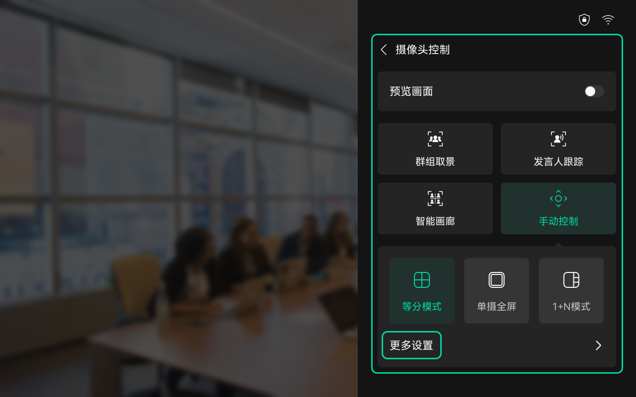

7. 会议中调整
在会议过程中,如需调整摄像头的跟踪模式或分布,请打开侧边栏进行设置。
若需调整摄像头的角度或缩放比例,请在打开侧边栏后,点击「更多设置」进入相应操作界面。
