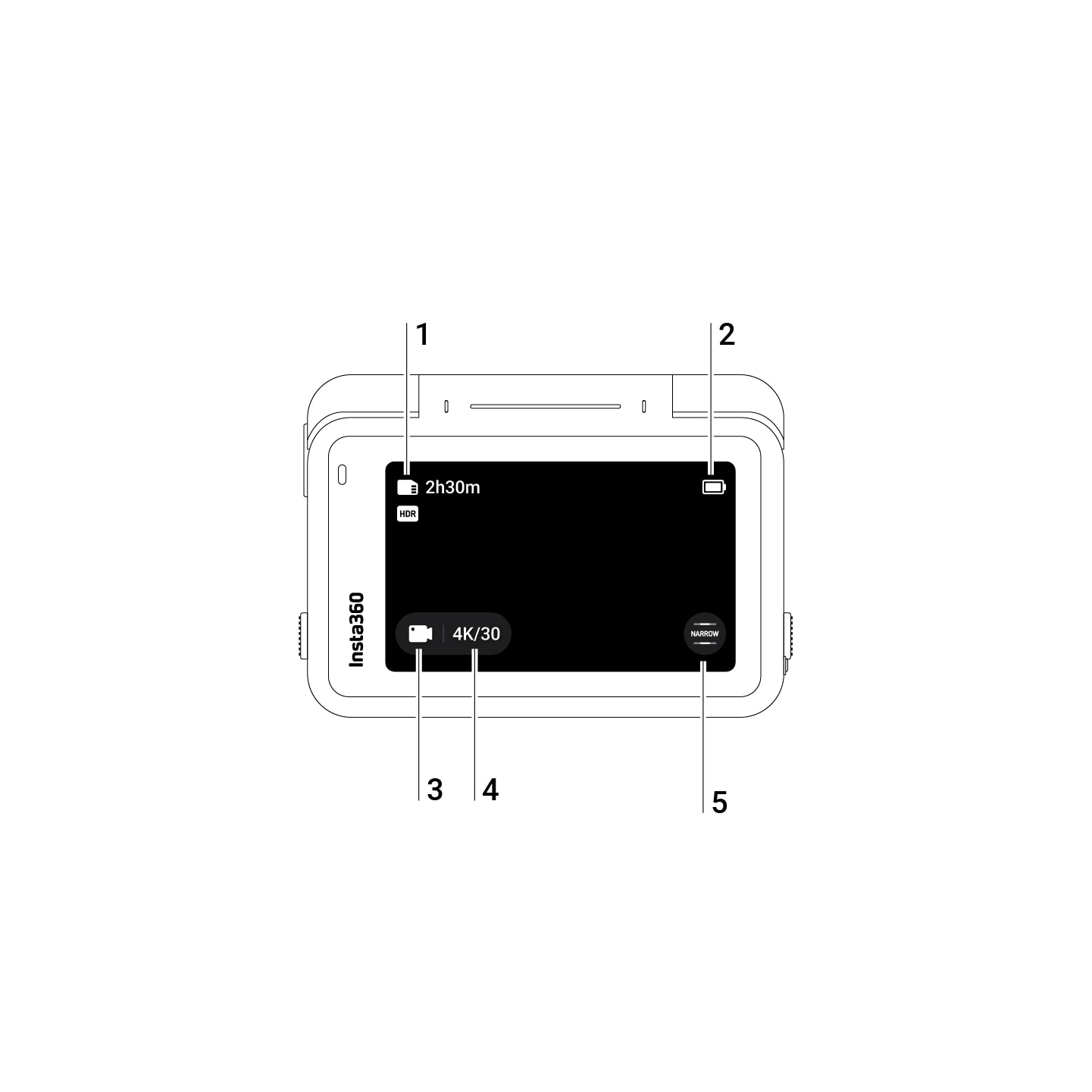

Interruptor de liberación
  1. Almacenamiento: Muestra el número restante de fotos o la duración de las secuencias de vídeo que se pueden almacenar en la tarjeta microSD.
  2. Estado de la Batería: Nivel actual de la batería de la Ace.
  3. Modo de captura: Pulsa el icono y deslízalo para seleccionar un modo de captura diferente.
  4. Especificaciones de Captura: Consulta los ajustes actuales del modo de captura.
  5. Campo de Visión: Cambiar el Campo de Visión.
