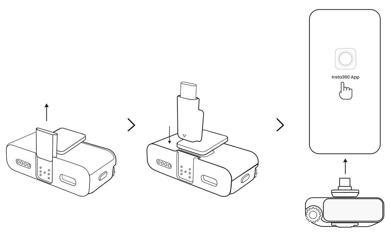

通过连接头连接
  1. 使用 USB-C 转接头将接收器插入手机的 USB-C 接口(Lightning 接口的 iPhone 请使用对应 Lightning 转接头)。
  2. 打开 Insta360 App,App 会自动识别并连接设备。
注意事项
此方式连接成功后,App 可同时对接收器以及所有已配对的发射器进行设置、固件升级等操作。
发射器本身也可单独通过蓝牙直接连接 App。
