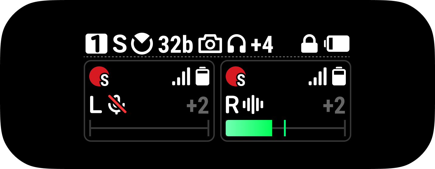

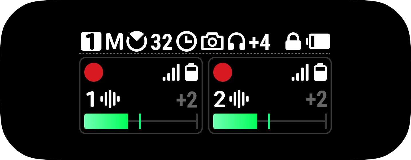

主界面
连接不同数量的发射器、处于不同状态时,接收器触摸屏主界面显示会有差异。请以实际情况为准。
此处以连接两个发射器的情况为例。
insta360 insta360
1. RX 状态
图标 含义
insta360 当前为多收模式时,显示本机的 RX 标识
insta360 声道模式
insta360 声音指向
insta360 已开启 32 bit 浮点(根据展示图标数量,可能显示为 32b 或 32)
insta360 将接收器通过 3.5mm 线或热靴接入相机
insta360 监听耳机已接入
insta360 接收器增益
insta360 接收器屏幕锁定
insta360 接收器电量
2. TX 状态
图标 含义
录音模式
● 普通内录
● 立体声内录
发射器标识
● 单声道/安全音轨/四声道下显示数字序号
● 立体声声道下显示左右声道
insta360 接收器与发射器之间的信号强度
insta360 发射器电量
insta360 降噪模式
insta360 发射器增益

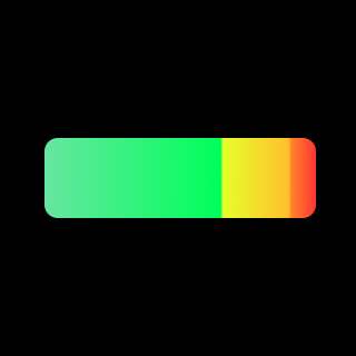

insta360 电平信息,显示音量大小
