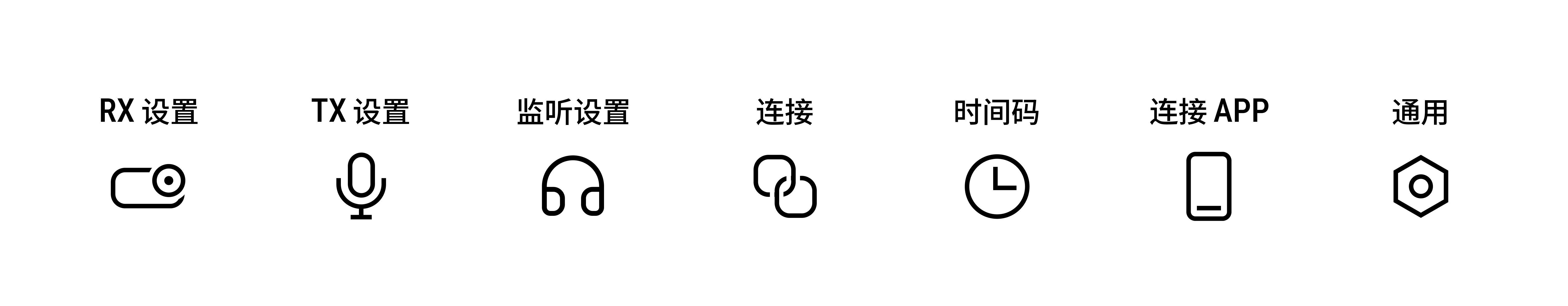

在接收器触摸屏幕上从上向下滑动,即可进入控制中心。
| 项目 | 可选选项 | 解释 | 使用场景 / 注意事项 |
| 声道模式 | Stereo 立体声 | 左右声道分别对应发射器1和发射器2的声音,提供空间感和方向性。方便单独调节音量、降噪、或替换素材。 | 双人对话、vlog、环境音、音乐、需要方向感和立体感的场景。 |
| Mono 单声道 | 左右声道输出完全相同,所有音频合并为一个声道。适合快速出片。 | 采访、演讲、独白、播客。 | |
| Quad 四声道 | 四个发射器各自音频独立记录在四个通道上输出。 | 多人采访、圆桌会议、访谈节目、需要后期分开处理的多人录音。 | |
| MS 安全音轨 | 与单声道相似,右声道增益比左声道低6dB,作为备份防过曝音轨。 | 需要高安全性的重要录音(如演唱会、现场演讲、商业采访)。 | |
| RX 增益 | -12 dB 至 +12 dB(手动调节) | 用于调整接收器已收到的无线音频信号的音量大小,决定最终输出给相机或手机的电平。 | 合理调节 RX 增益,可让相机/手机接收到的音量处于最佳范围,避免相机端输入削波(失真)。 |
| 同步相机开关机 | 开启 / 关闭 | 接收器通过3.5mm线连接相机时,可实现与相机同步开/关机。 相机关机或拍摄模式未激活时,接收器自动关机;相机开机时,接收器自动开机。 | 使用此功能有助于节省麦克风电量。 |
| 自动关机 | 开启 / 关闭 | 发射器在15分钟内未连接设备且未进行录音时,可自动关机以节省电量。 | - |
| 低切 | 开启 / 关闭 | 开启后自动过滤 100Hz 及以下低频声音,有效减弱风噪、空调声、脚步声等低频噪音,让人声更干净清晰。 | 户外有风、空调房、走动拍摄时推荐开启;安静室内可关闭以保留更多自然低频。 |
| TX 增益 | -12 dB 至 +12 dB (手动调节) |
调整发射器对声音信号的放大倍数。调高音量变大但可能引入更多底噪;调低则相反。 | 手动微调适合固定距离拍摄;避免极端值以防底噪或削波。 |
| TX 自动增益 | 关闭 | - | - |
| 自动防爆音 | 压制过爆声音,保持输出均衡音量。 | 摩托、尖锐噪音环境。 | |
| 动态控制 | 平衡忽大忽小声音,保持输出均衡音量。 | 双人、多人对话。 | |
| 声音指向 | 全向 | 默认全向模式,360°捕捉环境声。 | 适合需要自然声场、声音有空间感的场景。适用于日常Vlog创作。 |
| 超高指向 | 重点拾取正前方 60° 扇形范围内的目标人声,同时智能压制侧后方的点状干扰声(如旁人说话、喇叭声),对远处的环境音(如风声、空调声)保留较多,听感自然舒适。 | 适合街头采访、街拍 Vlog、户外跟拍等相对嘈杂场景。 | |
| 心形 | 捕捉麦克风正前方的声音,减少来自侧面和后方的声音。 | 适用于 ASMR 创作、Talking head创作、直播、户外拍摄等场景。 | |
| 8字形 | 捕捉麦克风前方和后方的声音,减少两侧的声音。 | 适用于乐器弹奏和演唱、双人对坐访谈,立体声录音等场景。 | |
| 音色模式 | 常规 | 清晰、均衡收录声音。 | 每一档音色预设都是混响(reverb)、压缩(compression)、均衡器(EQ)和其他音频效果的组合。常规适合大多数情况。 |
| 饱满 | 强化低音,扎实、不发闷。 | 人声需更厚实。 | |
| 明亮 | 强化高音,更加清晰通透、不刺耳。 | 追求清晰通透感。 | |
| 32 bit 浮点 | 开启 / 关闭 | 录制极大动态范围声音时避免失真/削波,后期可大幅拉升小信号而不引入明显噪音。 | 专业后期制作、现场可能出现极大声、需要最大动态范围时强烈推荐开启。 开启后,发射器可录制时长将变短。 |
| 内录立体声 | 开启 / 关闭 | 基于三麦阵列实现单个发射器立体声内录,类似录音机立体声录制。 | ASMR创意素材、环境音采集;开启后内录文件为立体声。开启此功能后,内录文件类型仅能存储「原文件」。 |
| 自动内录 | 低电量 | 低电量时自动开始内录。 | 长时拍摄、信号不稳定或电量担忧的场景。 |
| 低信号 | 低信号时自动开始内录。 | ||
| 循环内录 | (通常与内录配合使用) | 本地循环录制,定时分割文件,存储满后自动覆盖最早文件,实现不间断录制。 | 全天候监控、长时间无人值守录音;务必确认是否开启,以免重要内容被覆盖。 |
| 内录文件类型 | Original | 原文件保存无损原始音频,提供最大后期调整空间。 | 追求最高保真、自己后期处理。 |
| Processed | 处理后文件包括低切、降噪、指向、音色和自动增益等效果处理,便于音频直出。 | 快速剪辑、追求效率。 | |
| 存储 | - | 显示已配对发射器的剩余可录制时长。 | 建议录制前检查,避免中途内存不足。 |
| 电源键功能 | 模式1:单击拍摄 / 双击降噪 模式2:单击降噪 / 双击静音 |
自定义电源键短按/双击功能。 | 根据个人操作习惯选择;避免与相机/手机快捷键冲突。 |
| 童锁 | 开启 / 关闭 | 需发射器电量大于20%方可开启,仅在设备连接期间生效(例如直连 X5 相机时)。 断开连接后,锁定将自动解除,发射器按键恢复正常使用。 | 固定安装或放入衣服口袋时推荐开启,防止无意操作。 |
| 振动提示 | 开启 / 关闭 | 控制功能切换或状态变化时的震动反馈。 | 开启便于无声环境下感知状态;关闭适合需要完全静音的场景。 |
| LED 指示灯 | 开启 / 关闭 | 控制发射器两侧指示灯的显示。 | 关闭可降低曝光、更加隐蔽;开启方便快速查看设备状态。断开接收器或相机后,指示灯开启。 |
| 自动关机 | 开启 / 关闭 | 未连接设备且未内录时,开机15分钟后自动关机。 | 开启可防止长时间忘记关机耗电;关闭适合需要随时待机的场景。 |
| 监听音量 | -12dB 到 +12dB | 调整用户监听录音时的播放音量。 | 适合嘈杂背景环境下监听使用。并不影响实际录音音量大小。 |
| 监听范围 | 已成功连接的发射器 | 用户可以根据自己的监听需求,选择需要监听的发射器。 | 只有成功连接后方可显示。 |
注意事项: 监听时务必正确插入耳机。调整监听音量并不影响实际录音音量大小。
| 配对 | 已成功连接的发射器以及空的发射器槽位 | 用户可在此处查看、解绑已连接的发射器。 亦可以查看并选择配对检测到的配对状态下的发射器。 |
用于查看/解绑已连接设备,或搜索新设备进行配对。 |
| 连接模式 | 多发 / 多收 | 多发模式:一个接收器最多连接 4 个发射器。 多收模式:最多 2 个发射器 + 4 个接收器。 |
4发1收侧重于多人同时发言录制; 2收4发则侧重于单人/双人发言但需要多设备同时接收监听的专业拍摄。 切换模式后会解绑所有设备,并重启本机。 |
详细指引请参照「时间码」章节。
此功能通过蓝牙连接。启动后,接收器将单独连接 Insta360 App,并自动断开当前所有已配对的发射器和接收器。
可调整屏幕亮度、语言、时间日期、恢复出厂设置、查阅设备信息、认证信息等。
