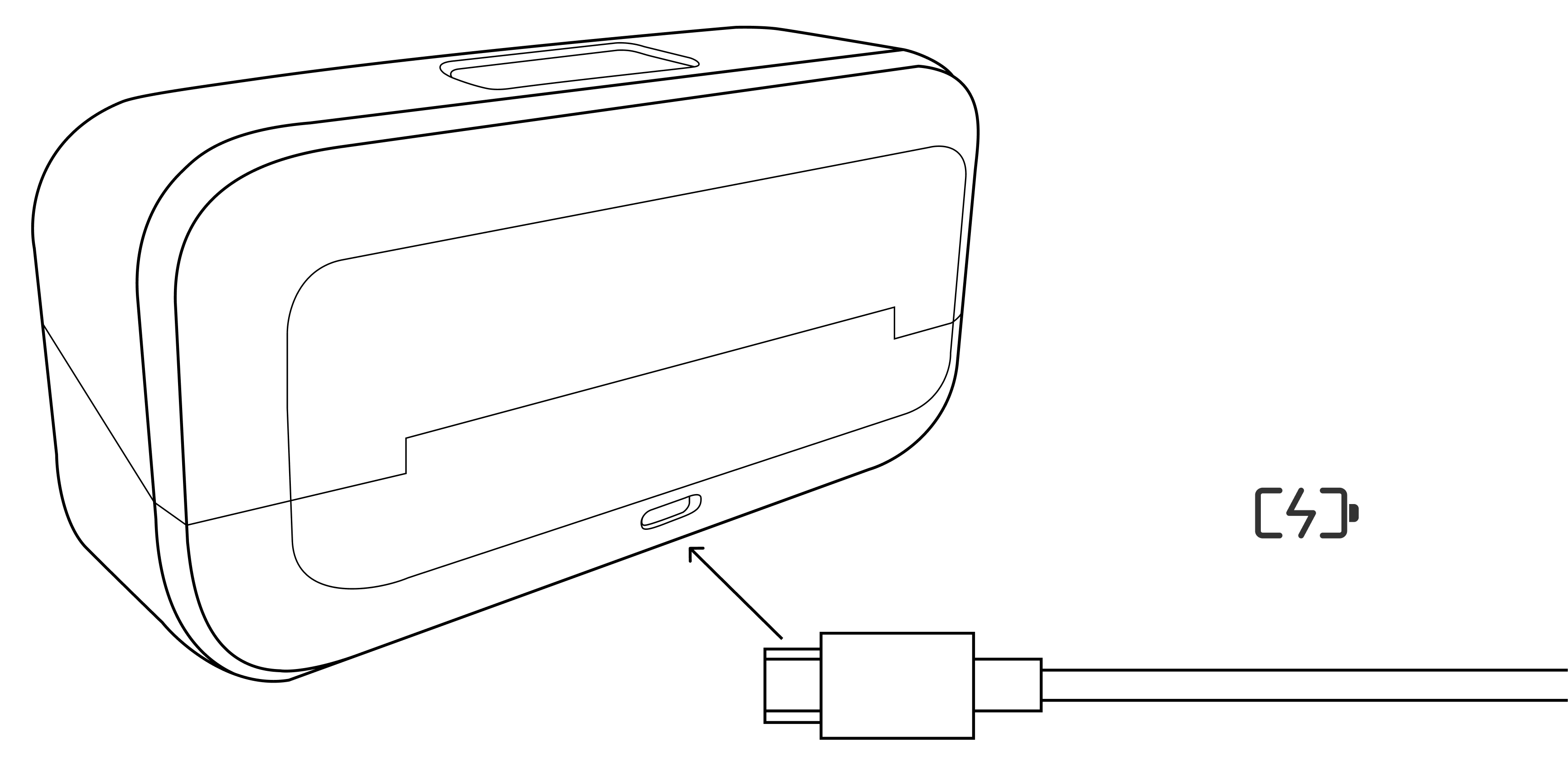

用户可选择将发射器和接收器放入充电盒充电,也可直接使用充电线为设备充电。
在充电盒内充电
  1. 充电前,请确认发射器和接收器上的充电触点与充电盒触点完全对齐(对齐后会有明显磁吸效果)。
  2. 将发射器和接收器正确放入充电盒,即可开始充电。
  3. 建议使用标配 USB-C 数据线充电。为获得更快充电速度,请使用 5V/3A 或更高功率的充电器为充电盒供电。
  4. 打开充电盒盖后,发射器和接收器会自动开机,接收器屏幕将显示本体及发射器的电量信息,以及发射器剩余内录可用时长。
  5. 可通过充电盒电量指示灯查看充电状态。

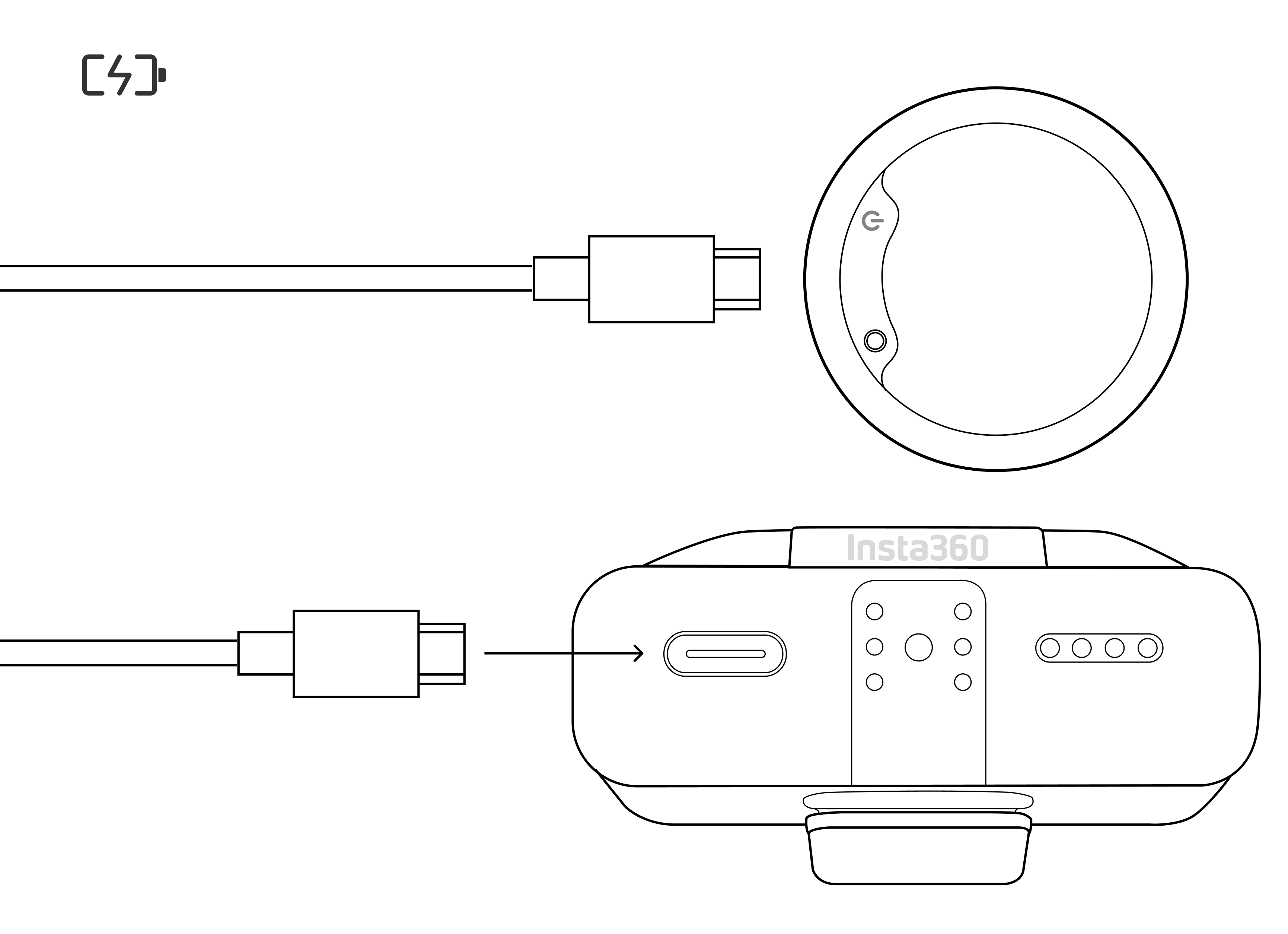

单独使用充电线充电
发射器和接收器均支持快充。
以下数据基于 5V / 3A 充电器、室温 25℃ 环境下测试所得:
  • 发射器(TX):约 24 分钟可充至 80%
  • 接收器(RX):约 27 分钟可充至 80%
充电时间
设备 充满所需时间(从 0% 电量起充)
发射器 约 56 分钟
接收器 约 1 小时 17 分钟
充电盒(空载) 约 2 小时 8 分钟
充电盒 + 发射器(两个) + 接收器(1个) 约 2 小时 28 分钟
充电 5 分钟即可获得超过 1 小时续航使用时间:
  • 发射器充电 5 分钟:续航约 1 小时 27 分钟至 1 小时 52 分钟
  • 接收器充电 5 分钟:续航约 1 小时 20 分钟至 1 小时 33 分钟
